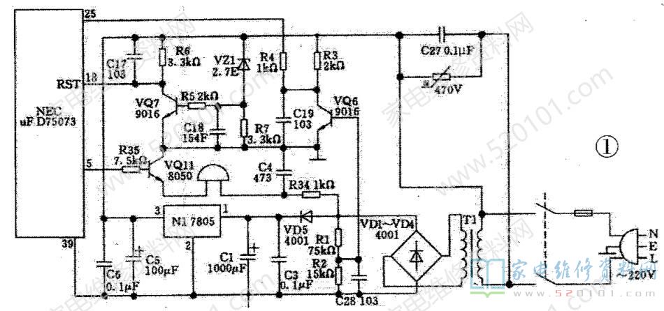

荣事达XQB39-92全自动洗衣机电源电路如图1所示,由变压器T1、整流二极管VD1~VD4、滤波电容C1、C3、C5、C6及三端稳压集成块7805等元器件组成。市电AC220V经变压器T1降为AC10V电压,经VD1~VD4及C1、C3整流滤波后形成直流电,加到三端稳压集成电路7805的输入端,经7805稳压后,从其③脚输出5V直流电压,供给微处理器和其他电路。其中,电容器C1、C3除滤波外,另一个作用是使微处理器不会因电源瞬间断电而复位中断正在进行的程序。
[提示]若全自动洗衣机电控板上的电源变压损坏,在找不到同规格变压器更换时,可选用容易购到的质量好的收录机用的双6V电源变压器代换。实修证明,只要变压器铁芯外形相似,把变压器次级双6V的中心抽头用胶布包扎绝缘,将两端(12V)抽头及初级抽头对应焊接于电路中,设法将变压器固定,用热熔胶或石蜡作好防水防潮处理,洗衣机可正常使用。笔者用此法修理过几台洗衣机,有的已使用几年,至今一切正常。
故障现象2:接通电源后不能工作。分析检修:测得三端稳压块7805输人端电压正常,测输出端电压几乎为0V,检查后发现电源电路的整流滤波部分是正常的,问题出在稳压电路中。断电后分别检查7805、C5和C6,发现C5已短路,换新后故障排除。
故障现象3:功能混乱。分析检修:测得交流220V电压正常,测量三端稳压器7805输人端电压正常,但输出端电压不稳定。检查C5、C6等元件未见异常,怀疑稳压集成块7805不良,换新后检测5V电压输出稳定,通电试机,洗衣机工作正常。
[提示]若市电电压低于AC170V,也会导致+5V电压偏低或不稳定。
故障现象4:在洗涤过程中,时而状态正常时而异常。分析检修:打开水龙头,接通电源,洗衣机开始进水,但进水还未达到设定水位的一半就停止进水,初步判断进水阀或进水控制电路有故障。拆开洗衣机面板,当通电检测进水阀线圈两端电压时,洗衣机进水恢复正常,但进水1分钟后又停止进水,此时洗衣桶水位还未达到设定水位。用改锥柄小心敲击进水阀,洗衣机又开始进水,但进水不到1分钟,进水又停止了。检查自来水压正常,怀疑进水阀不良,换新后试机,进水正常,并能够在达到设定水位后转入洗涤状态,于是交付用户使用。
两天后故障再现,看来洗衣机进水异常肯定另有原因,难道进水控制电路有问题?或是直流供电不正常导致所述故障?这次先检查直流供电电路,测得5V电压不稳定,有时为正常5V,有时只有3.8V左右,看来故障根源是5V电压不稳定。测量7805输人电压一直正常,怀疑7805不良,换新后试机故障不变。检查C5和C6,发现C6有漏电现象,换新后故障排除。
[提示]若+5V供电偏低,常表现为在洗涤中不能按照设定的程序进行工作,如原设定的程序状态还没完成就跳到另一个程序状态。同时,面板的指示灯有闪烁现象。
