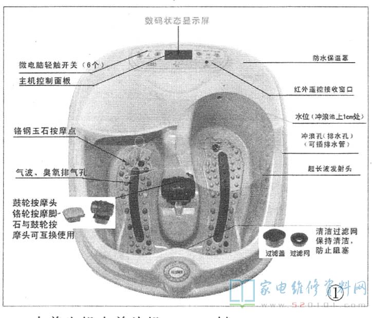

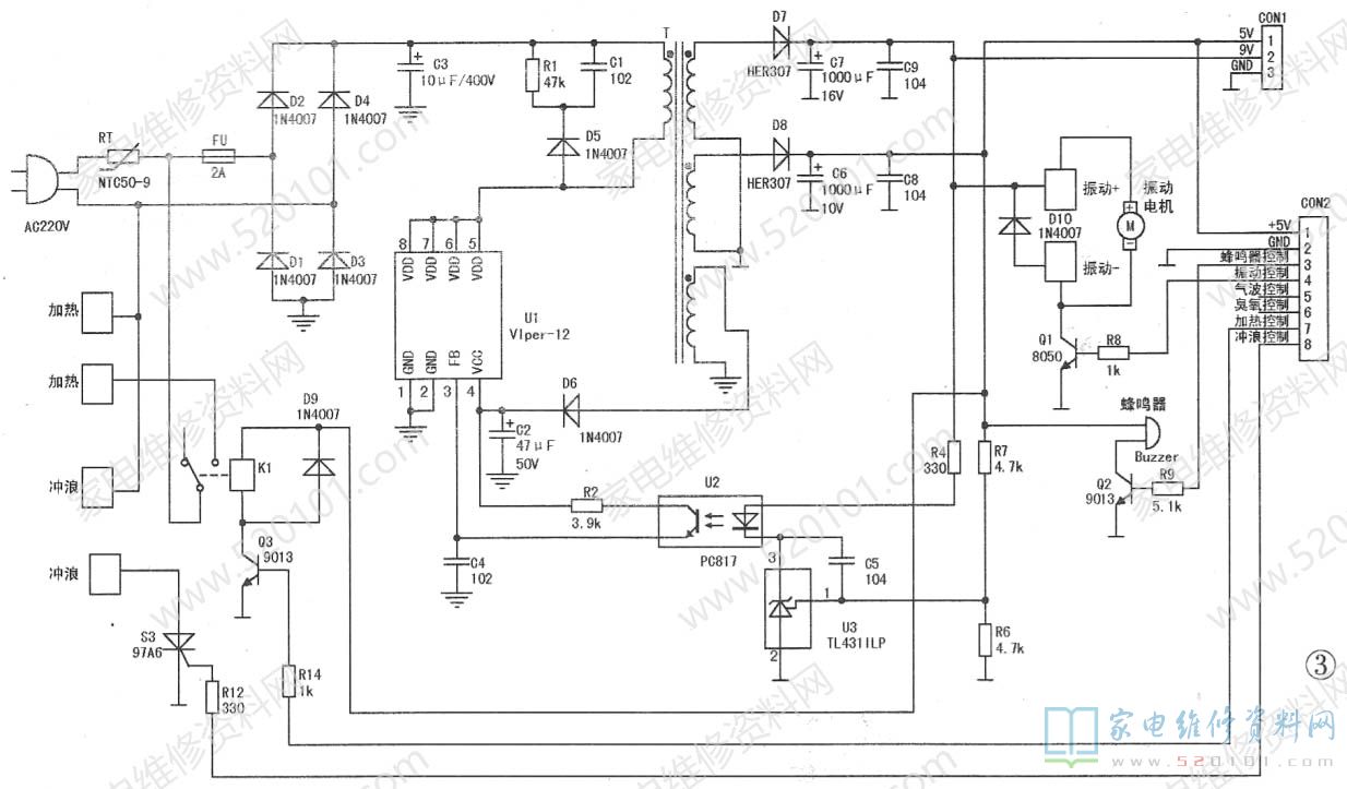

溢泉牌YQ-3018足浴养生机有一定市场占有率,是一款汇集人体工程学原理、经络针灸学理论、足底反射原理热水足疗法、超长波健身法等中医学与现代电子的高科技产品,如图1所示。本养生机由单片机46R47、键盘扫描电路、8位移位寄存器、数码显示器加热驱动电路、冲浪驱动电路、振动驱动电路、远红外线电路、开关电源等组成。控制电路如图2所示,机芯电路如图3所示。

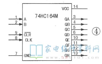

2.移位寄存器74HC164
74HC164(或DM74LS164M)是一块8位边沿触发寄存器,串行输人,并行输出,如图4所示。

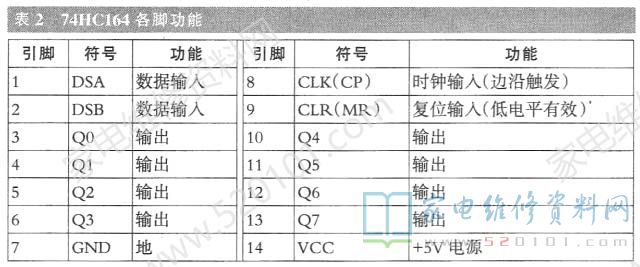

数据通过两个输入端(DSA或DSB)之一串行输入,任一输入端可用作高电平使能端,控制另一输入端的数据输入。若两个输人端相连,或者把不用的输人端接高电平,时钟每次由低变高时,数据右移一位,输入到IC内部的Q0电路中。Q0是两个输人端的逻辑与,它使寄存器在上升沿时钟到来之前保持。当MR置零时,使所有输入端无效,达到清零目的。74HC164各脚功能见表2。

1.加热驱动电路
按下“冲浪/加热”键后,MCU(U4)⑤脚输出加热指令,⑤脚输出高电平,通过插座CON2的⑦脚输出,见图2。加热控制信号经R14缓冲后使Q3饱和导通(见图3),继电器K1吸合,接通220V交流电,电热丝发热,水温上升,热敏电阻R1阻值减小,U4⑧脚电压上升,并与预先设定值比较。当达到预设温度时⑤脚输出低电平,继电器复位,停止加热。同时与加热器串联一限温保护器,确保人身及机器安全。
2.冲浪电路
冲浪电路由可控硅S3和外围元件组成,当用户需要此功能时,再次按动“冲浪/加热”键后, U4 15脚输出高电平,通过插座cON2的⑧脚输出,经R12缓冲后使可控硅S3导通,冲浪水泵获得AC220V电压工作,产生冲浪功能,由喷水嘴形成循环水流,立体按摩脚部。
3.振动电路
振动电路核心器件是9V直流电动机及偏心轮。当用户按动“振动/远红外”键后,U4②脚输出高电平,经过插座CON2的④脚输出,经R8缓冲后使Q1饱和导通,振动电机得电,产生振动按摩功能。
4.开关电源
本机电源电路采用低功耗离线式开关电源芯片VIPer12,参见图3。次级输出9V和5V直流电压,9V电压供继电器和振动电机使用,5V电压供单片机及寄存器、显示电路。
5.红外按摩电路
本电路由4只红外发光管构成,参见图3。当按动“振动/远红外”按键时,MCU 10脚输出高电平,经R15缓冲后使Q3饱和导通,红外发光管得电发光,实现红外线按摩功能。

故障现象1:整机不通电,按键无反应。分析维修:从故障现象分析,整机不通电应是电源部分故障,拆开机壳,首先看到2A保险熔断,电解电容C3鼓包,在路测量C3两端电阻接近0Ω,VIPer12表面也有裂纹,这是明显的过压所致。将损坏件全部换新后开机,听到蜂鸣器提示音,面板电源指示灯点亮,按动按键工作正常。
故障现象2:面板指示灯亮,按键无反应,不开机。分析维修:从故障现象分析,开关电源基本正常,估计控制电路有问题。在路测量开关电源输出电压9V、5V正常,U4 11脚(复位端)电压为5V,12脚(电源端)电压为5V,均正常,13、14脚(振荡端)电压分别是1.6V、1.6V,将晶振换新后按电源键,开机正常,功能恢复。
