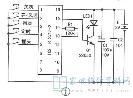

1.遥控发射电路
遥控发射电路如图1所示,遥控发射电路以编码集成电路IC2(RTS715-2)及外围电路组成。该电路采用1.5VX2干电池供电,IC20 13、14脚之间接R1(120k),与其内部电路组成振荡电路,产生载波信号,当操作①~⑤脚上的功能键时,将输人的数据信息进行编码,由⑤脚申行输出,经三极管Q1(S8050)进行放大,驱动红外发射管LED1向外发射红外遥控信息,其立体角20°及7m距离内均可对风扇进行遥控操作,从而控制风扇的运转状态。

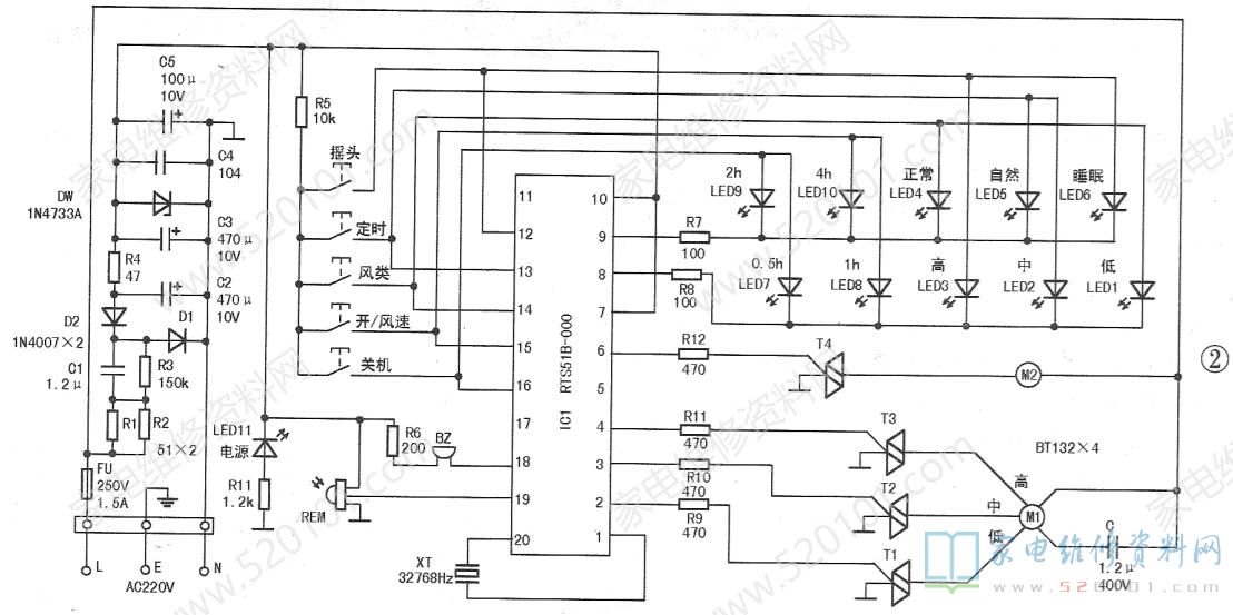

遥控接收电路如图2所示,遥控接收电路由红外接收头REM、遥控译码控制集成电路IC1(RTS511-000)、电源供电电路、风扇电机M1和摇头电机M2等组成。
电路中,IC1⑦、10脚接电源负端,17脚是接地端,⑤、11脚悬空,①、20脚外接晶振XT(32768Hz)与内部电路组成时钟振荡电路,产生的振荡信号用于协调各部分电路工作,19脚外接红外接收头REM。REM主要用来接收遥控发射电路的遥控信号,并送往IC1内部译码电路,经译码后从②~④脚、⑥脚输出驱动信号,通过对双向晶闸管T1~T4的导通与截止的控制,改变M1 M2的运转状态。⑧、⑨脚为功能指示灯LED1~LED10的公共端,与12~14、16脚组成矩阵式显示电路,显示当前的运转状态。同时,正12~14、16脚还分别是摇头、定时、风类、开/风速、关机手动按键输入端,通过操作5个按键分别对应控制风扇的各种运行状态。18脚外接蜂鸣器BZ与-5V电源组成蜂鸣器电路,当操作遥控或手动各功能键时,18脚输出驱动信号,蜂鸣器BZ发出短促“嘟”提示声,表示操作有效,同时对应的功能指示灯会点亮,显示当前的运行状态。

例1:电源指示灯不亮,风扇不运转。分析检修:该故障出自电源供电电路,拆出电路板,检查保险管FU正常,通电,测量DW两端无-5V电压,估计整流、限流、滤波电路中有元件损坏,经查发现R4表面发,测其两端开路。由于R4损坏后无-5V电源输出,IC1不能正常工作引起所述故障。更换R4(412/2W )后通电试机,风扇正常运转,故障排除。

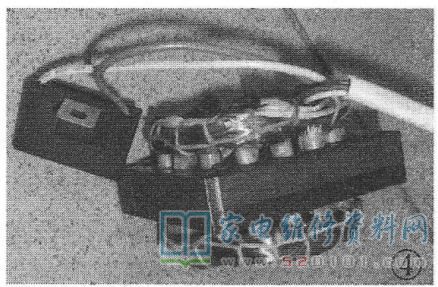

例2:操作风速键于低、中速挡,风扇电机不转,在高速挡时转速很慢。分析检修:根据故障现象分析,该故障可能系电机M1绕组短路或启动电路C容量变小所致。电机M1接线如图3所示,通电片刻,手摸电机外壳微热,正常。断电,用万用表测低、中、高速各绕组直流电阻也正常,由此判断,电机M1正常。遂用数字万用表电容挡测量启动电容C的容量只有0.26uF,正常容量为1.2uF,由此确认容量变小引起电机不能正常启动运转。换用CBB6型1.2uF/400V无极性电容后,风扇电机运转正常,故障排除。该风扇电机的内部线圈如图4所示。
例4:遥控或手动操作,有时无论怎样操作按键,风扇不能正常运转。分析检修:为了快速判断遥控器是否工作正常,笔者将遥控器换到一台正常的风扇试用,结果风扇正常运转,证实遥控器正常,故障出自电风扇。估计引起本故障多是IC1工作不正常,要使IC1正常工作必须满足三个条件: 一是-5V 电压正常,二是时钟振荡电路正常,三是各个按键正常。经检查IC1①、20脚电压分别是-0.08V、0V,正常电压是-2V、-0.4V,由此确认XT损坏,使振荡电路停振引起本故障。更换XT(32768Hz)后,故障排除。
