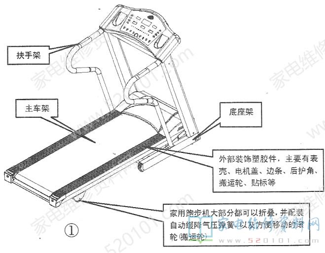

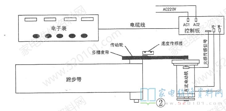

电动跑步机主要由跑台、主车架、底座架、左右扶手架、扬升支架、扶手支撑杆、表盘等主要部件组成,如图1所示。舒华电动跑步机的电路连接如图2所示。

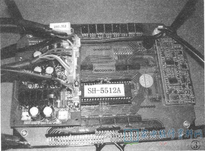

表盘中的控制电路(常称为表芯)较为复杂,由大量贴片元件及接插件组成,尤其是采用LED(发光二极管)显示的机型,如图3所示。

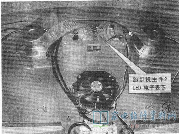

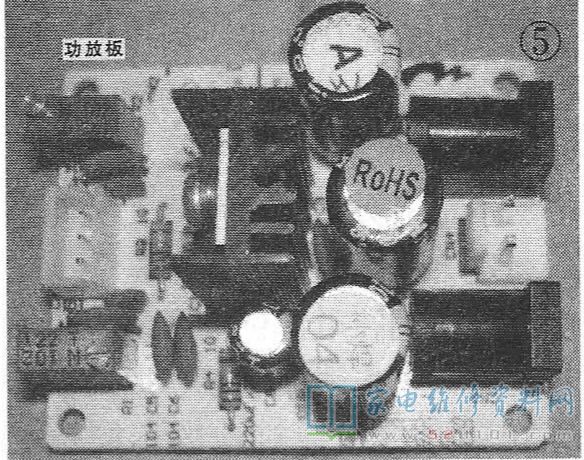

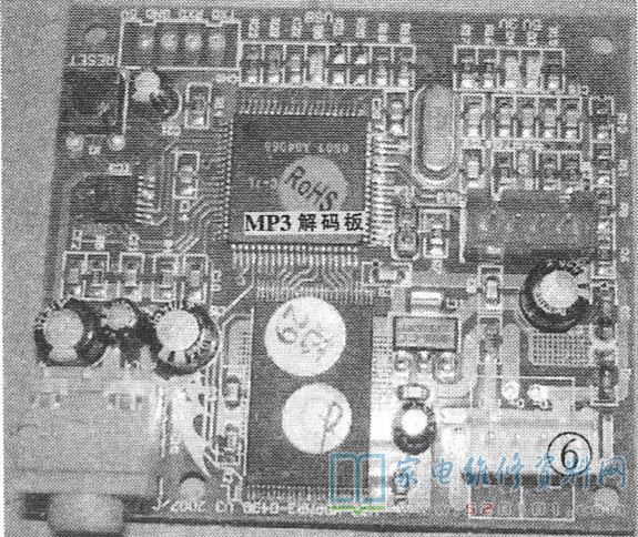

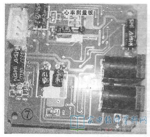

另外,在表盘电路中还有音频功放、MP3解码电路、喇叭、风扇、连接线、薄膜按键、音响功放板心率测量板等元件,如图4~图7所示。

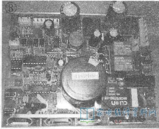

控制器是跑步机的核心部件,如图8所示。控制器接收电子表送来的信号,经过处理后驱动电动机按照相应方式运转。控制器上的功率元件较多。这些故障元件故障率较高,是检查的重点。常用的功率管G20N60、IRFP460的参数是耐压500V、最大电流20A; G4PC40U的耐压是600V、最大电流是40A;超快恢复二极管HER3006PT的耐压600V,最大电流是30A。

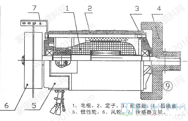

3.直流电动机
直流电动机,常称为电机,其工作电压为DC180V,额定功率有1.0、1.5、2.0、2.5HP(匹)之分,额定电流有5.0A、7.0A 、8.6A和11A之分,其结构如图9所示。

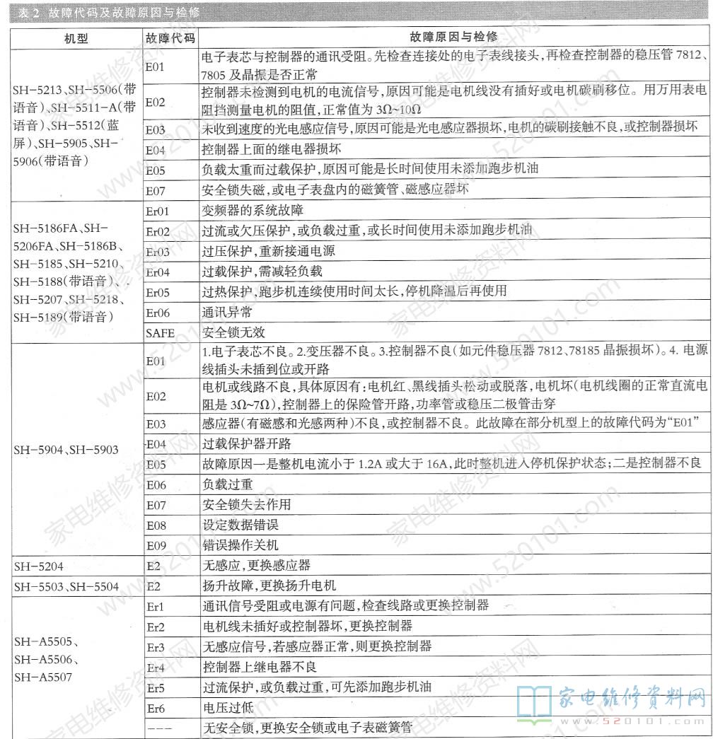

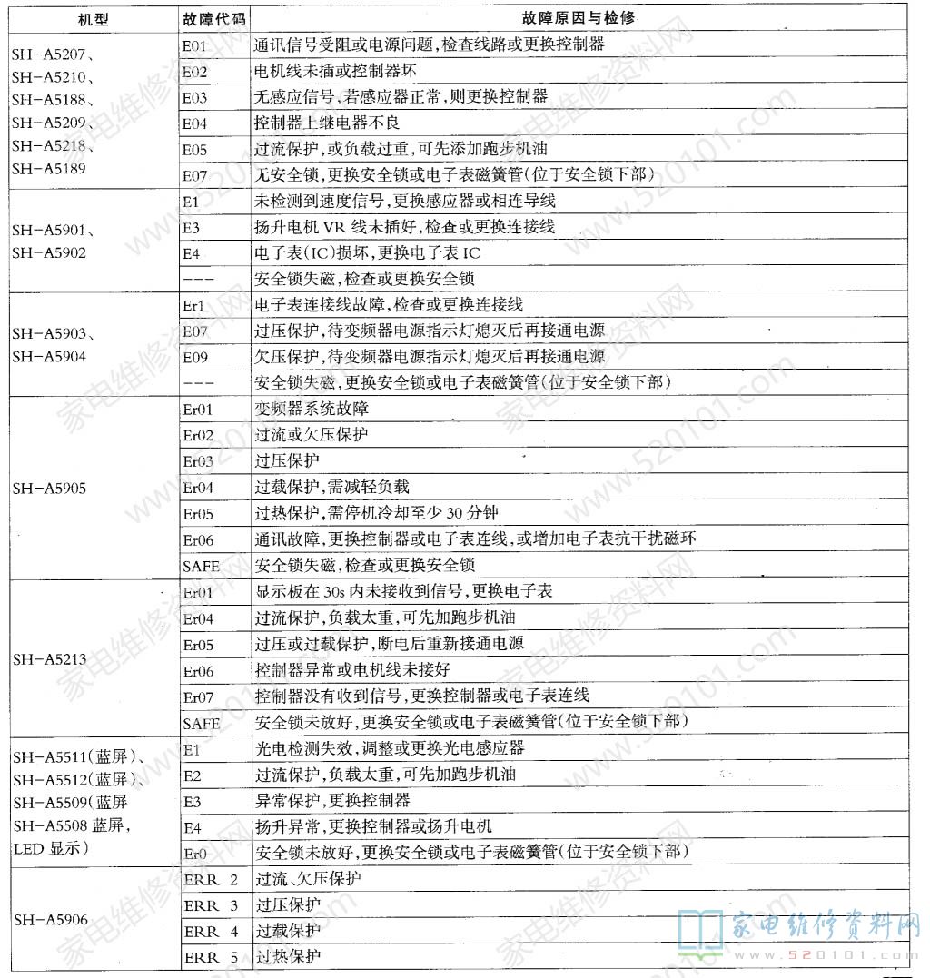

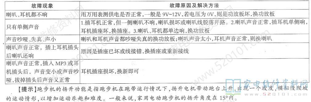

电动跑步机的故障主要分为两大类,一类是开机无显示,或显示正常但控制异常,或中途停机等,其故障现象及解决方法见表1;另一类是显示屏显示故障代码,其代码含义与检修见表2。
提示:跑步机的扬升功能是指跑步机在跑带运行情况下,扬升电机带动跑台上升,出现一个坡度,模拟慢爬坡的运动情形,以增加运动乐趣和难度。一般来说,家用电动跑步机的扬升角度在15°内。
