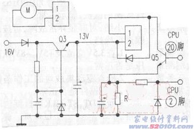

  • 格兰仕电磁炉风扇电路故障检修(图)
    格兰仕电磁灶,新灶使用两周左右,一通电功率指示灯亮,稍后熄灭转为定时灯亮并有嘀嘀声,不加热。 打开机壳检查,发现一通电风扇电机转速慢,且不受开关键控制。电机控制电路如附图所示。经检查Q5击穿(有些电磁灶连带...
    电子报   2017-05-16
