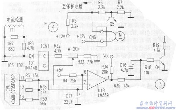

断电,检查功率控制电平电路各有关元件时,发现功率调节电位器w碳膜断裂。造成取样电流不能输至U1B的⑦脚,导致功率控制电平电路不能正常工作引起所述故障。更换W(20k)后故障即排除。
但更换电位器W后,需进行调试,使电磁灶的输出功率符合原机要求,方能投入使用,具体方法如下:
1.在电源板装上250V/10A保险管;2.在电磁灶输入电源回路串入一只0~20A交流电流表或装入功率计;3.在灶面上放置φ200mm~240mm并盛有凉水的铁锅;4.按下电磁灶“开/关”按键,选择最高加热挡,用小号螺丝刀仔细调节电位器W(顺时针调节阻值增大,输出功率减小),使电流表读数为8A或功率计读数为1300W后,调试即告完成。
