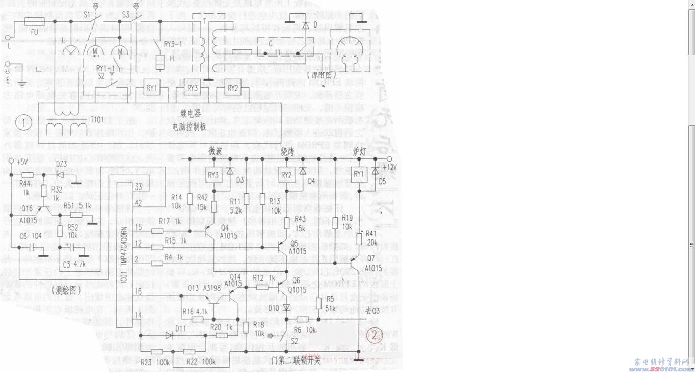

图中S1:门第一联锁开关;S2:门第二联锁开关;S3:门监控开关;S4:监控磁控管温度的自复位热断路器;RY1:炉灯控制继电器;RY2:微波控制继电器;RY3:烧烤控制继电器:M1:风扇电机;M2:转盘电机;L:炉灯;H:烧烤发热器;T101:低压变压器;T:高压变压器;FU:保险管;C:高压电容;D:高压二极管;MG:磁控管。

此时微波炉炉门已关闭,烹渊时间已预置,触摸混合烧烤键1或混合烧烤键2和启动键均不能工作。检查FU、S4及其电源插接件均正常,接着检查RY1、RY2、RY3未见异常,怀疑微处理器IC01有问题,相关电路如图2。
首先测量电源5V正常,再测量IC01电源端42脚电压为2.4V,正常时为5V。断开42脚电源,测量42脚对地电阻很小,正常时为6.8k,检测C3未见漏电现象,由此判断,可能是IC01内部损坏引起故障。试换IC01后,通电试验,微波炉混合烧烤功能正常,故障排除。

根据故障分析,可能是控制电路的自动复位电路有故障,相关电路如图2。
由微处理器IC01复位端33脚、Q16、R32、R44、R51、R52、ZD3、C3组成的自动复位电路,使33脚加上高电平,完成IC01复位。
开机,测量电源5V正常,再测量IC01 33脚开机瞬间过后仍为0V(正常应为高电平),说明微处理器ICO1未自动复位。
断电,捡查复位电路各元件,发现Q16的e—c极已开路,造成自动复位电路工作失常引起所述故障。更换Q16,通电试机,微波炉正常加热,故障排除。

根据故障现象分析,可能是微波控制电路有故障,相关电路如图2所示。此时微波炉炉门处于闭合状态,烹调程序已编排,按启动键后微处理器IC01 14脚输出高电平,该高电平经D11使Q13导通,集电极变为低电平,Q14、Q6饱和,Q4、Q5导通,微波控制继电器RY3、烧烤控制继电器RY2分别接通,磁控管MG和烧烤发热器H得电工作,同时,ICO1炉灯控制信号端②脚输出低电平,Q7导通,炉灯控制继电器RY1也接通电路,炉灯L点亮;同时,风扇电机M1和转盘电机M2开始运转。
断电,检查微波控制电路的Q4、R14、R17、R42、D3、RY3等元件,发现R42断路,导致RY3不能接通电路引起所述故障。更换R42,故障排除。
