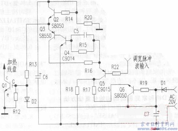

2.另一台嘉利DCL-15型1500W微电脑电磁灶接通市电,发出“嘀”的一声、绿色电源LED指示灯亮:按动电源开关键钮,散热风扇不转。其他LED指示灯伴随间歇的报警声闪烁,10秒钟后停机。
该电磁灶光报警不加热的故障与输出电路、功率驱动电路、脉宽调制电路和脉冲发生电路有关。其中输出和驱动电路由于功率较大容易发生故障。于是,首先检查输出电路未见异常,Q1完好。接着检查由分立元件构成的功率驱动电路(见据实物测绘的局部电路图)发现二极管D1正极的焊点处有裂纹。补焊后测量Q6b极电压为21.3V正常,但Q5 e极电压为1.3V不正常,焊下Q6检查c—e极间呈开路状态。用一良品S8050管更换Q6,恢复功率驱动电路供电后,试机工作正常。
