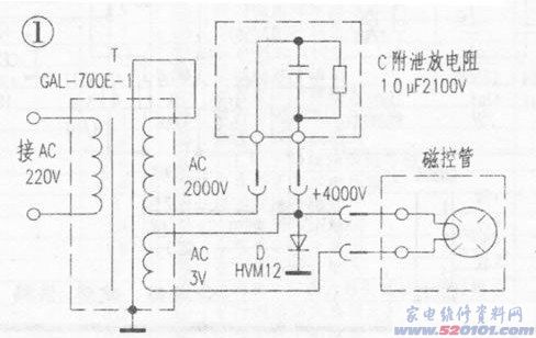

• 希贵WD800-A型微波炉不加热故障的检修方法(图)
    案例一、接通电源后屏显正常,操作各功能键,炉内指示灯亮,炉盘也旋转。但就是不加热。 从该微波炉在操作各功能键后,炉灯亮和盘转来分析,说明其电源电路及微电脑控制部分是正常的,判断故障出在高压变压器之后的各级元件(具体见附图所示)。这...
