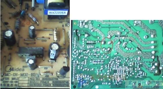

故障现象:该电磁炉通电能开机,热量不够,整机电流从0-6A之间循环变化
检修方法:逐个检查大功率电阻均良好,当测量电流互感器次级电阻时(900多欧)感觉不正常,
拆下互感器一测量,次级已开路,由于手头没有合适的配件,只好对互感器的引脚与漆包线的连接处用放大镜仔细查看,发现有一小点发霉迹象,另用一根细铜丝连接焊好(阻值420多欧),加绝缘漆并吹干,装回线路板后阻值为290多欧,安装就绪后试机一切正常。
