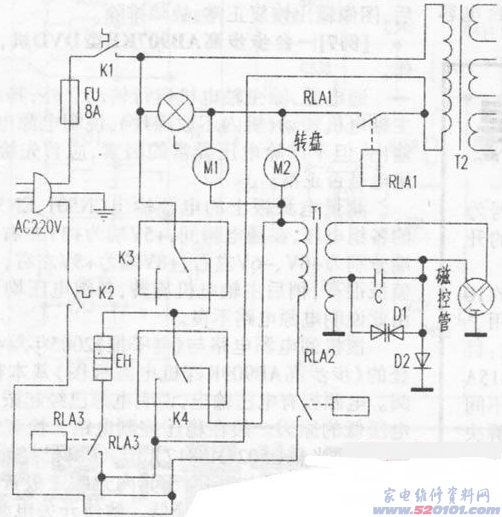

从该微波炉在操作各功能键后,炉灯亮和盘转来分析,说明其电源电路及微电脑控制部分是正常的,判断故障出在高压变压器之后的各级元件(具体见附图所示)。这种故障现象,一般较为常见的是高压变压器次级绕组匝间短路、磁控管损坏、高压整流二极管开路、高压电容漏电及接插件接触不良等。拆开其外壳,先对高压电容C(HVC)进行放电,然后把磁控管(2M253J)的两脚接插件端拔下,再把高压二极管一端连到高压电容C接脚上的接插件拔下,之后对磁控管、高压变压器T1的初、次级绕组、C(HVC)、不对称二极管DV(TS01)和高压整流二极管D2(T4512)进行检查,均没有发现异常。为了安全,在拔下上述各插接件的情况下,接通电源进行测量检查,发现T1的初级没有220V交流电压。断开电源先对磁控管温控开关K1、炉箱温度开关K2、上门控开关K3及中门控开关K4检查都正常,看来问题有可能出在RLA2及其控制电路上。接着拔掉TLA2两接触簧片上的引脚插头,直接给继电器的供电端接12V直流电压,用表测其两接触簧片没有导通,由此说明是继电器损坏造成的。用同型号继电器换上,把各接插件恢复,装上外壳后开机,微波炉加热正常,故障排除。
案例二、接通电源后屏显正常,操作各功能键,炉内指示灯亮,炉盘也旋转。但就是不加热。
拆开其外壳,先对高压电容进行放电,然后把磁控管(2M253J)的两脚插接端拔下,再把高压二极管D2(T4512)一端连到高压电容HVC接脚上的接插件拔下,用表测磁控管的灯丝电阻为1Ω左右,高压变压器T1的次级绕组阻值为95Ω左右,高压电容正反向电阻在充放电结束后为无穷大;不对称二极管正反相电阻均为无穷大;高压整流二极管正向电阻应在150k以上。因找不到同型号管子,应急用一个HVM12管子换上后,微波炉加热正常,故障排除。
