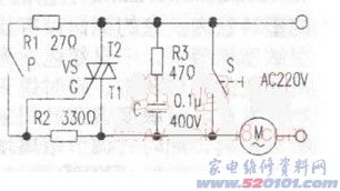

先断开手控开关S,再根据需要,设定电接点温度计P的接点所对应的温度值(排气扇或风扇M开始运转时的温度值,以下简称设定值)。当温度低于设定值时,P的接点断开,M断电不工作。而当温升达到设定值时,P的接点自动接通,使双向可控硅VS的G极和T1极间获得触发电压,VS被触发导通,M通电运转。
一段时间后温度下降(低于设定值),P的接点自动断开,VS失去触发电压而关断,使M断电停转:此岳,随温度变化,M工作循环上述过程,实现了自控。
P为WXG型电接点式玻璃水银温变计,作测温及控制元件用,测温范围0-100℃。VS为BTA型塑封双向可控硅(5A/400V),在电路中用作执行元件(交流无触点开关)。
