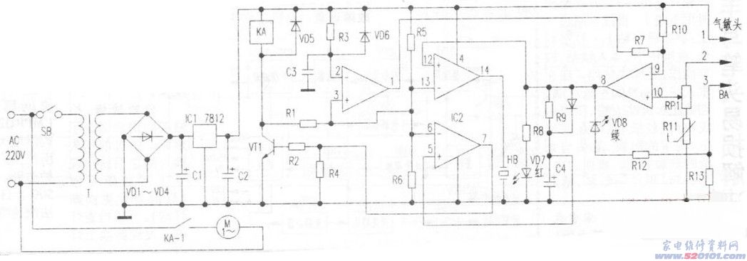

220V市电经变压器T降压,VD1~VD4整流,电容C1滤渡后后加至三端稳压块7812(IC1)上,为整机提供+12V的工怍电压。
在室内油烟气较小时,气敏探头BA的阻值较大,探头的②脚处于低电平(低于4.1V),从而使电压比较器Ic2的⑩脚处于低电平,其输出脚⑧脚输出为低电平,这时,绿色指示灯VD8点亮,表示为待机状态。
⑧脚输出的低电平,又使IC2的⑦脚、14脚也输出低电平。14脚低电平使蜂鸣器HB处于静音状态,⑦脚低电平使三极管VT1处于关断状态,继电器KA线圈无电流通过,使排风扇电机不转。
当室内油烟气较大旦超过给定值时,气敏探头的②脚输出高电平,使比较器的⑧脚也输出高电平,红色指示灯VD7点亮,油烟机处于工作状态。同时,⑧脚高电平,还分别加至其12脚和⑤脚,使14脚和⑦脚分别输出高电平;蜂鸣器HB发出鸣叫音,⑦脚的高电平通过电阻R2使三极管VT1处于导通状态,继电器吸合,排风扇电机旋转,将室内的烟雾排出。
二、防误动作电路
为了防止油烟机在刚开始工作时,因气敏头的工作点不稳定而造成误动作,机内设置了防误动作电路,由比较器的①、②、③脚及其外围电路完成,在刚开机时,因为电容C3两端的电压不能突变,②脚最初为低电平,①脚输出为高电平,几秒钟后,电容C3两端充电至高电甲,这时,整机才处于正常的侍机状态。
三、常见故障
1.市电加上后,排风扇不停地转动。
应检查三极管VT1是否击穿短路或继电器KA的触点是否烧坏粘结。
2.市电加上后,指示灯出绿变红,电机却不工作,蜂鸣器也不响。
应检查电容C4和电阻R9和二极管VD8是否有短路现象。
3.室内油烟气较大时,整机仍处于待机状态。
检查油气检测电路是否正常,即重点检查RP1、R11、R13是否正常及探头BA是否正常,多数情况下是探头灵敏度降低所致,可通过调节RP1的阻值解决。
4.整机不工作,绿色指示灯也不亮。
首党检查电源电路,重点检查开关SB、变压器T及IC1 7812等是否正常。
5.风扇转动时,噪音很大。
这种故障一般是因为风扇扇叶变形,使动平衡失衡所致。若无法校正时应加以更换。
另外,当电机转轴上缺油时也会引起这种故障。
