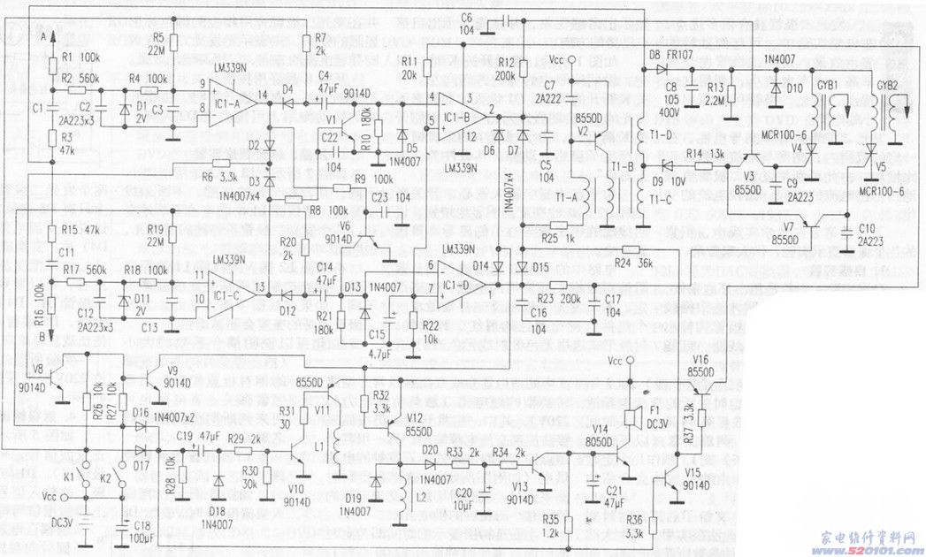

1.电磁阀启动电路原理
在图中,当开关K1闭合后,C19通过R29和V10基极充电,V10导通,V11饱和,启动线圈L1得电,电磁阀吸合,燃气通过电磁阀到达炉头。当C19充电约0.5秒后,C19负端电压小于0.5V,V10、V11截止,电磁阀吸合过程结束。
2.点火电路工作原理
(1)当K1闭合时,由于左炉火焰探针(A点)检测不到火焰,加上比较器IC1-A有上拉电阻R5的偏置作用,IC1—A的第⑨脚为高电平,IC1-A第14脚输出也为高电平,C4绎过R10开始充电。开始充电时IC1-B第④脚电压高过IC1-B第⑤脚电压,Ic1—B第②脚输出为低电平,振荡管V2基极得电起振,线圈T1次级感应的交流电压经过D8半波整流对C8充电,可控硅V4触发极电流经过D9、R14、V3的c—e极,使得V4导通。C8通过GYB1初级和V4放电。同时在GYB1次级感应一个高于12kV的高压脉冲。由于V7基极无电流,V7截止,V5没有触发电流,V5截止,GYB2初级没有电流通路,GYB2次级无感应高压脉冲。
(2)当C4充电约8秒后,IC1-B第④脚电压小于IC1—B第⑤脚电压,LM339第②脚输出为高电压,V1、V3截止,T1次级无感应电压,停止点火。
(3)在脉冲有放电高压时,V12基极通过R32、D6得电而饱和,维持线圈L2得电而维持电磁阀开通。如果脉冲控制器在点火时间(8秒)内,火焰探针检测不到火焰(即点不看火),Ic1—B第②脚输出为高电压,V12没有工作电流而截止。维持线圈L2没有电流,电磁阀关闭,煤气不能通过电磁阀到达炉头。
3.火焰检测电路工作原理
(1)煤气燃烧时,火焰可在探针上产生一个负电势(对地),此负电势可以旁路掉R3、C1流过来的正电流,此负电势大小与探针温度(即火的大小)成正比。
(2)在点火时间(8秒)内,探针检测到火焰时,R3、C1流过的正电流被旁路到地。IC1-A第⑨脚为负电压(对地约-200mV)。IC1-A第14脚输出为低电平,D4锁住C4正极电压值为0.5V,IC1—B第④脚为低电平,IC1-B第②脚输出为高电平,D7、V2截止,点火停止;D6、V12截止。R24通过V15向V2基极提供一小电流,T1和V2组成的振荡电路小幅起振(平均振荡电流8mA),以保持火焰检删电路所需的交流信号。同时因为IC1-B第14脚输出为低电平,故V8截止,V9、V12饱和,维持线圈L2得电,电磁阀维持住,燃气可通过电磁阀到达炉头。整机正常工作。
4.意外熄火保护功能
当炉具正常工作发生意外熄火故障时,探针检测不到火焰,C1、R3流过的正电流不能被旁路到地,由于有偏置电阻R5的作用,IC1-A第⑨脚为高电平,IC1—A第14脚输出为高电平,C14开始充电,LM339第②脚输出为低电平,脉冲控制器进行第二次点火。在二次点火时间内,V12饱和,维持线圈L2得电,电磁阀仍维持。若在二次点火完毕探针仍检删不到火焰,IC1—A第14脚输出仍为高电平,IC1-B第④脚为低电压,LM339第②脚输出为高电平,脉冲控制器点火完毕。V8饱和,V9、D6、V12截止,维持线圈L2因无电流,电磁阀关闭。燃气不能到达炉头。
5.意外熄火报警电路
当K1已经闭合,电磁阀维持线圈L2无电流时,V13截止,V14饱和,蜂鸣器F1得电而发出报警声。提示用户燃气灶具已经意外熄火。 [Page]
6.自锁功能
当K1闭合,在火焰探针(A)检测不到火焰信号时,IC1-A第⑨脚和第14脚为高电平。V6基极经R7、D4、R9得电而饱和。若在此时K2闭合,由于V6锁住IC1-A第⑥脚电压为零,IC1-D第①脚为高电压。V2、V7、V12均截止。K2控制的电路不工作。
7.附注
1)LM339为四电压比较器;2)点火频率调整电阻:R14;3)点火电流调整电阻:R25;4)点火时间调整电阻:R10(K1左炉);R21(K2右炉);5)电磁阀吸合时间调整电阻:R29;6)产品检测标准,额定工作电压:DC 3V;工作电压范围:DC2.1~3.3V;点火频率:8~15Hz/s(DC 3V)≥3Hz/s(DC2.1V);点火时间:7—10s;点火电流≤150 mA;点火高压:≥12kV;点火距离:≥4mm;点火火花颜色(形状):弯火弧形(蓝白色);电磁阀吸合时间:0.25s~0.75s;使用次数:≥50000次;反馈电阻:≥3.3M。
