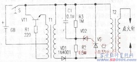

电路如附图所示。S为按钮开关,工作时按下开关S,电源接通。由三极管VT1,振荡变压器T1,电阻R1组成的自激振荡电路起振,该振荡电压经T1升压,二极管VD1整流后输出约70V左右直流电压。该电压分成两路,一路经电阻R2对电容C1充电。另一路经高压脉冲变压器12初级对电容C2充电。当C1充电到30V左右时,R2、R1的分压值触发VD2导通,为可控硅VS提供一触发脉冲,VS导通。电容C2上的电压通过可控硅管阳极、阴极、高压脉冲变压器T2的初级放电,T2次级产生约10kV左右的高电压对地放电,放电火花点燃可燃气体。
二,常见故障检修
1.按下开关S,放电火花弱。
检修:此现象多见为电池容量不足;此外还有回路接触不良(如电池卡簧或开关触点氧化、腐蚀导致接触不良)。更换电池或修磨接点即可。
2.按下开关S,无放电火花。
检修:除了上述原因外,主要为振荡器未起振,多见为VT1坏或T1绕组断路。若T1次级有高压(几十伏)输出,常见为C2、VS、VD2损坏或回路有脱焊、虚焊,T2绕组断路也较为常见。
