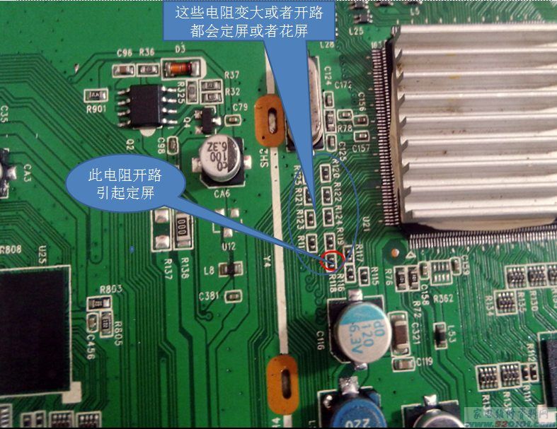

检修过程:挂机试机,图声一切正常,为了让故障尽快出现,用电吹风对主板各个易出现故障的地方进行加热,大约加热5分钟左右,故障出现----图像停顿,但是声音正常,问题判断在主芯片到倍频芯片的LVDS通信或者在倍频电路上。首先对倍频电路加热,同时测试给倍频供电的电压是否有异常变化没有,故障出现后,各组电压都很正常,很稳,说明不是供电的问题。想想这种板子过孔阻值变大的很多,于是用万用表测试了主芯片到倍频芯片的LVDS信号通信的电路阻值是否与开路或者变大现象,结果都为0欧 ,正常。维修陷入困境。就拿表随便测量了主芯片到倍频芯片的LVDS 信号之间抗干扰电阻的阻值,发现R118阻值变大到好几白欧,正常时是75欧,代换75欧电阻后老化故障不在出现。
