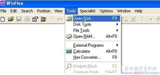

4) 点击工具->打开磁盘

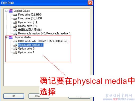

5) 选择识别的U盘(含有8G的EMMC数据的文件),在红色提示框的区域内进行选择

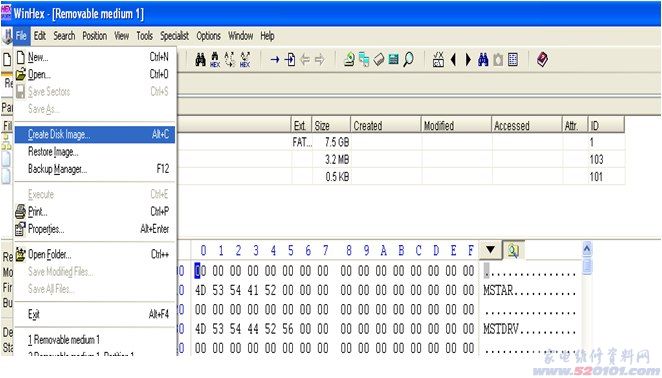

6) 点击文件->Create Disk image

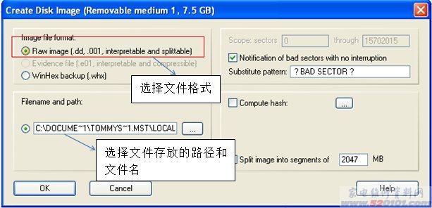

7) 进入到下一步,根据图示进行设置
选择文件存放的路径和文件名
选择文件格式
8) 点击OK后,然后等待文件的创建
