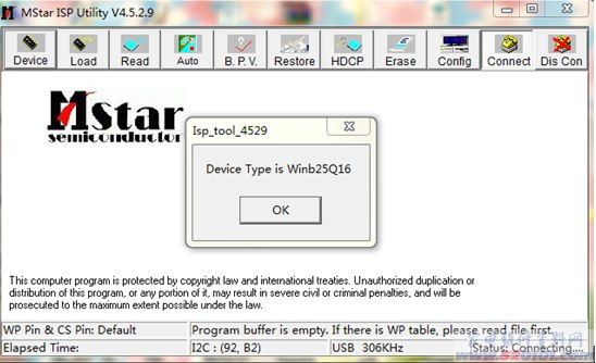

第一步:进入ISP页面,断电TV,
第二步:上电开机,立即点击Connect,进行设备连接,设备连接OK后,显示设备类型,点击OK键。

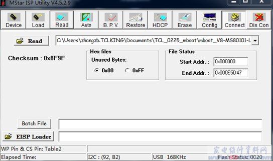

第三步:连接OK后,进入ISP的Read界面,选择待烧写的mboot程序;

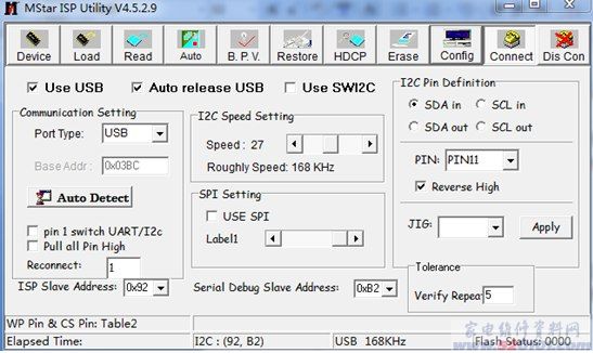

第四步:进入ISP的Config界面进行设置,注意I2C Speed设置过高可能导致烧写出错;

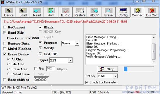

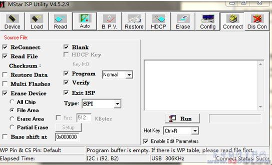

第五步,进入ISP的Auto界面点击Run进行烧写,注意事项如下:
1,常用烧写方式有两种,All Chip则表示将Flash全部擦除,fileArea则只擦除程序部分;
2,Connect Succuss之后,即可点击Run进行烧写;
3,右下角的Flash Status时在烧写时应该为0000,校验时为0020;不然烧写会出错;
4,烧写结束之后会提示Success或者Fail
