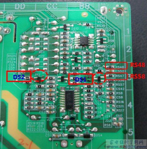

机型: C37E320B
机芯:MS81
故障现象:机器使用短时间内,出现黑屏、图象闪及屏生锈之现象
故障原因:电源板(08-IL32C21-PW200AA)电路设计缺陷
处理措施:
1、取消QS1;2、RS48, RS58 由3K6改为10K(19-BC0103-FTX );
3、更换DS2(09-0BAV70-ATX )来处理。
