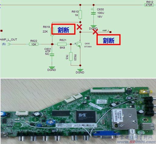

机型: LCD32R18(乐华)
机芯:MS81L
故障现象:机器使用过程中,出现伴音左声道有时有咔嚓、 声音小并有杂音之现象
故障原因:PCB板材不良所致
处理措施:将主板上前级放大Q600C极输出(AMP_L)割断,同时将功放音频输入(AMP_L)割断,用一条导线直接连接来处理。
