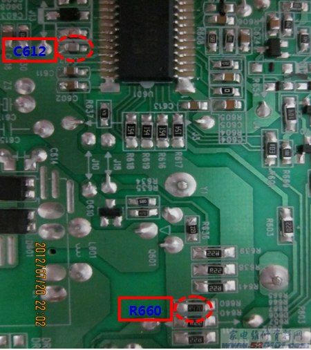

机型: L48E5390A-3D、L55E5390A-3D
机芯:MT36
故障现象:机器使用一段时间后,出现灯亮不开机之现象
故障原因:驱动电路设计缺陷所致
处理措施:
1、DRT4812:C612由0.022UF更改为680PF;
2、DRT5512:C612由0.022UF更改为680PF,同时增加R660为0.47欧电阻来处理。
