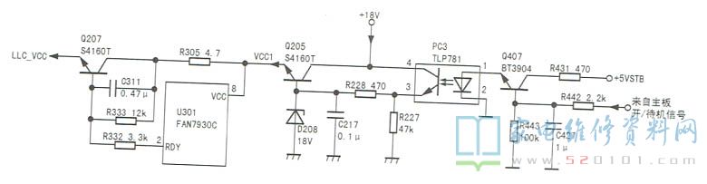

接修一台乐华LCD42R18L型液晶彩电(MS81L机芯),接通电源后,待机指示灯亮;按遥控“开机”键后,待机指示灯闪烁一下后常亮,不开机。测U501 214脚未输出高电平开机信号。为确定故障范围,决定强制开机试试:在P100⑦脚( +5V_ STB)与P100 10脚间跨接一只10k电阻,上电开机,P100①脚( +24V )电压为0V,由此判断故障系主电源未工作所致。
     接下来对主电源的输入、PFC、LLC电路进行检查,发现LLC电路控制芯片U401(FSF1700 )电源端⑦脚电压为0V。该脚电压由Q207 e极提供,如下图所示。按下二次“开机”键后,Q407导通->光耦PC3③、④脚导通->Q205导通->Q207导通->Q207的e极输出约+17V电压加至U401的⑦脚。经查,限流电阻R305一端虚焊,补焊后试机,故障排除。
