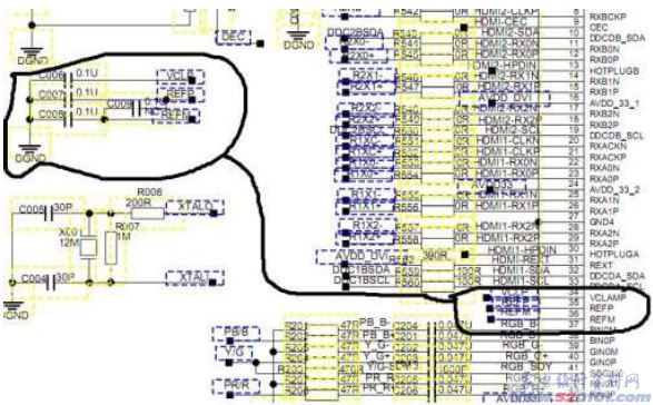

故障现象:开机TV图像声音正常,AV图像发白,亮度高伴音正常。
检修经过:开发现TV图像是正常的,AV图像却发白,亮度很高的样子,两路AV现象均一样,基本可以排除视频信号耦合电路故障的可能性。首先怀疑是否是软件不良,于是进总线复位,完成后故障没有丝毫改善,升级主程序也没解决问题。。由于两路AV军事直接送入主芯片,外围没有经过切换电路,所以故障应该出在主芯片上或是主芯片与视频处理相关的外围电路上。于是先从外围查起,如下图:
点击放大
从图上可以看出能同时引起两路AV像不良的公共电路也就如上图标注的VCLP,VREFP.VREFM 几个脚和就相关的供电了,仔细侧过供电发现一切正常后,着重对上述引脚外围的电容进行检测,发现CVLP(亮度钳位脚)外围电容漏电,更换后故障排除。。上述三个引脚大家也要注意哦。。。在MST9u19C方案的主板上我遇见过TV正常。AV白屏故障的。
