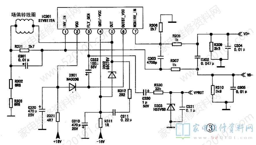

经数字板变频后所得的场扫描锯齿波信号,从数字板排插P202的①、③脚输出场驱动正、反相信号(VD+、VD-),经电阻R305、R307和电容C302、C303进行波形整理后,送到IC302(STV8172A)的⑦、①脚进行功率放大,如图3所示。
IC301内部供电+VCC通过②脚接正电源16V,而-VCC供电通过④脚接负电源-16V;⑥脚接泵电源,在场逆程时工作电压约60V;①脚为回扫脉冲反馈输人送给IC内部的回扫发生器电路,与③脚外接电容C322一起进行回扫控制,减小逆程时间,提高场同步的稳定性。另外,③脚输出场逆程同步脉冲,送给CPU作字符垂直定位控制信号。
[提示]1.STV8172A的①⑦脚为差分放大对管的两个输入端,根据差分放大器的工作原理,①、⑦脚的电位应基本一致。2.场输出块STV8172A可用TDA8172、TDA8175、TDA8177、LA78040、LA78041、LA78045、STV9379 、STV9302A、STV9325场输出块IC代换。

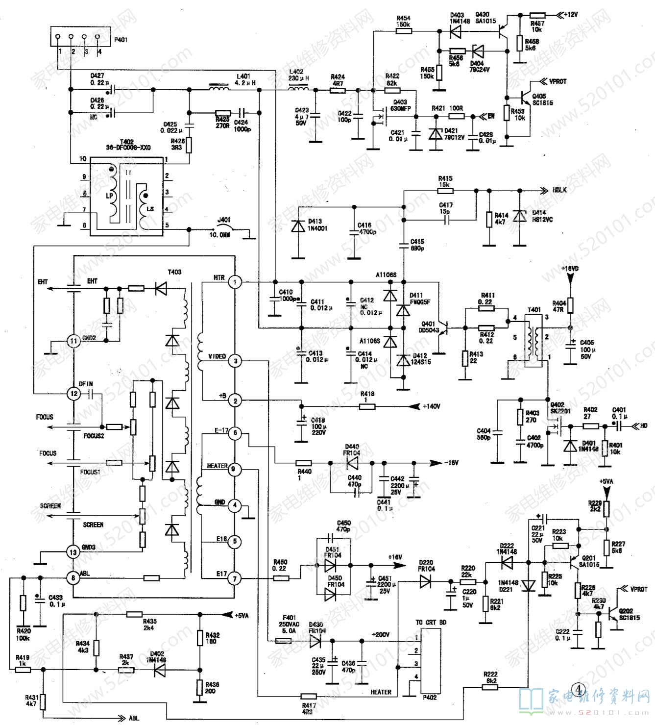

2.行扫描电路经过数字板变频的行激励脉冲信号从数字板排插P202的⑦脚输出,经过电容C401耦合,R402、R401限流分压后,送往行推动管Q402和行推动变压器T401进行推动放大,如图4所示。16V行激励管供电电压经R404降压后,通过T401的初级绕组加到Q402的D极。
在行频开关脉冲及Q402的激励下,T401次级输出行频开关脉冲,控制行输出管Q401的导通与截止。行输出电路实际工作在双向开关状态,其中一个开关为行输出管,另一个开关为阻尼二极管组D411、D412。在扫描正程前半段由阻尼二极管组D404导通,在扫描正程后半段行输出管Q401导通, +B电压给行输出变压器初级绕组充电;在行扫描逆程期间,行输出管与阻尼二极管均截止,行输出变压器初级绕组中储存的能量与行逆程电容C411、C413进行电磁能量交换,最终形成线性良好的行锯齿波,加到.行偏转线圈(H-DY)上,形成垂直方向线性增长的偏转磁场,控制电子束进行水平方向扫描。
改变逆程电容容量可以调整逆程时间(即道程脉冲宽度)和逆程脉冲的大小,增大逆程电容容量,则逆程时间增长,脉冲幅度减小;减小逆程电容容量,则逆程时间减小,脉冲幅度增大。
由于彩色显像管阳极高压与逆程脉冲幅度成正比,阳极电压越高,偏转灵敏度越低,扫描幅度越小。利用这一原理可以调整行扫描幅度和图像重显率,增减水平、垂直方向的光栅幅度。
在行逆程期间形成的脉冲电压,通过T403次级各绕组形成阳极高压中压、低压,供给显像管二四阳极、栅极、聚焦极、灯丝及末级视放等电路。
T403③脚输出的电压,经D430整流G435滤波后,得到末级视放供电电压,约+220V;④-⑨绕组产生显像管灯丝电压,约AC6.3V;④-⑦及④-⑥绕组产生的电压经整流滤波后,分别得到+16V和-16V电压,供场输出级。流过T403的⑧脚的电子束流为0.8 mA~1.3mA,该脚外接ABL电路,其ABL信号通过R419、R431及排插P202的⑧脚送往数字板,以便进行ABL(自动亮度)控制。
T403次级绕组产生的聚焦电压约为7kV~9kV,加速极电压约为300V~600V,阳极高压约28kV~32kV。
3.东西枕形校正(EW)电路
由数字板输出的东西枕形抛物波脉冲EW通过R421加到Q403的基极,经Q403放大后通过R424、L402加到L401、C422上,形成场频抛物波电压,去调制行扫描电流,以达到光栅东西枕形校正的目的。
Q430、Q405等元件组成枕形校正异常保护电路。正常情况下,Q430、Q405均处于截止状态,若Q403的D极电位过低,则Q430、Q405均进人导通状态。

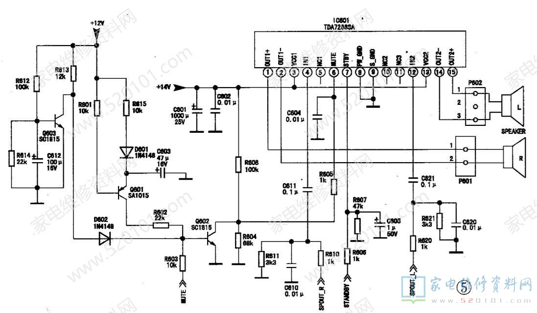

MS36机芯的伴音信号处理主要由音频功放块TDA7266SA(IC601 )与外围元件组成,如图5所示。
插座P202⑧脚输人的左声道音频信号经R620阻抗匹配后,经C621耦合到IC601 12脚;从P202⑥脚输人的右声道音频信号经R610阻抗匹配后,经C611耦合到IC601的④脚。进行右声道放大;
当设置为静音时,CPU输出高电平,经P202的28脚加到Q602的基极,Q602饱和导通,IC601⑥脚为低电平,实现静音功能。
Q603、Q601为开/关机静音控制管。开机时, +12V电压经R612给C612充电,在C612两端电压低于0.6V前,Q603截止,+12V电压经R613、D602加到Q602基极,使之饱和导通,则IC601的⑥脚为低电平,以实现开机静音功能。关机时,+12V电压消失,因电容C603中储存有电荷,此时Q601导通,Q601的c极为高电平,即Q602基极为高电平, Q602饱和导通,以实现关机静音功能。

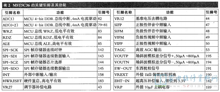

为便于实际维修参考,特附上MST5C36的关键引脚及其功能,见表2。
