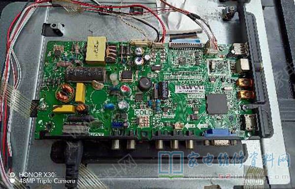

接修一台TCL L32F1600B液晶电视,故障表现为开机背光一闪即灭。该机采用3根8灯(3V灯珠),背光控制芯片为
MP3398A
。开盖检查,升压约70V左右,逐步降为40V,常规思维是换灯条。稳妥起见,外接72V灯条代替原灯条,故障依旧。

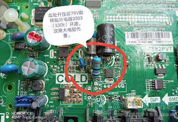

最终查出升压后取样贴片电阻330k开路。升压电压经此电阻分压后至Mp3398A的12脚,升压后12脚电压正常为0.8Ⅴ。贴片电阻不好找,本人用常用的大电阻代替,成功修复。
维修总结:背光一闪即灭,不一定是灯条问题,切记。
