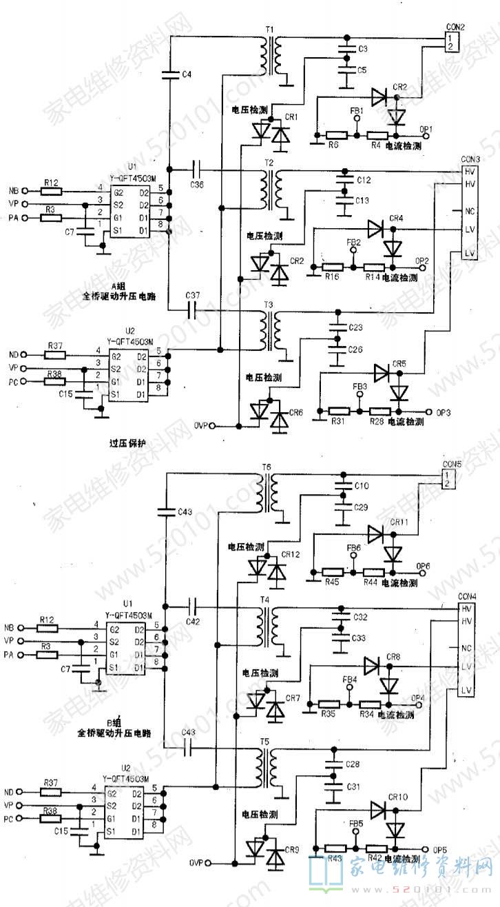

一、电路分析
该逆变器电路图如图1所示,主要由振荡控制电路、激励电路和A、B两组全桥驱动升压电路组成,将+12V直流电压(VCC)转换为接近于正弦波的交流高压。每组全桥驱动升压电路可以驱动3支冷阴极光管(CCFL),分别通过接插件cON2~CON5与背光灯管相连,去点亮液晶显示屏内部的6只背光灯。

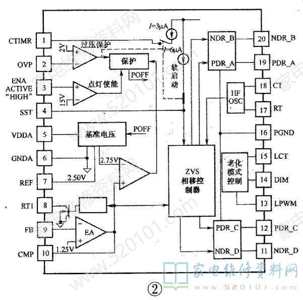

振荡与控制电路由U5 (Y-VRD960S)的内外部电路构成。U5可同时输出两路激励脉冲,经激励电路放大后,驱动A.B两组全桥驱动升压电路。

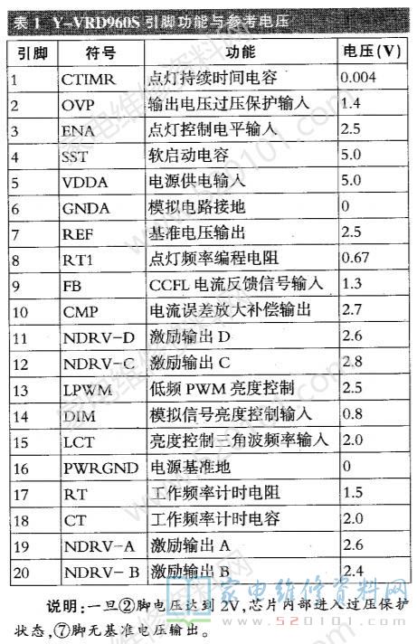

Y-VRD960S是一款背光灯控制高效率零电压切换的DC-AC转换脉冲发生电路,具有较宽的输人电压范围和固定的运转频率,其亮度控制可用一个模拟电压或低频的脉冲宽度调制PWM信号控制Y-VRD960S的内部电路如图2所示,内置振荡电路、基准电压产生电路、软启动电路zVS移相控制器、老化模式控制电路等,还设有灯管开路保护、过压保护、欠压保护等切断脉冲保护电路,其引脚功能和对地参考电压见表1。
当U5⑤脚VDDA电源端输人5V电压,③脚输人点灯控制电平,④脚输入亮度控制电平后,U5进入工作状态,产生脉冲信号,从11、12脚和19、20脚输出A、B和C、D两组激励脉冲信号,经激励电路放大后,推动4只双MOS管组成的A、B两组全桥驱动升压电路。
U5的17、18脚外接RI/CT振荡电阻和电容。该两脚内部是背光振荡电路,振荡频率由两脚外接的电阻、电容决定。
2.激励与全桥驱动升压电路
全桥驱动升压电路由激励电路Q11~Q15和Q10、Q16、全桥驱动电路U1~U4、升压变压器T1~T6 等元器件共同组成,分为A组和B组两组相同的驱动升压电路,产生符合要求的交流高压,驱动灯管工作。

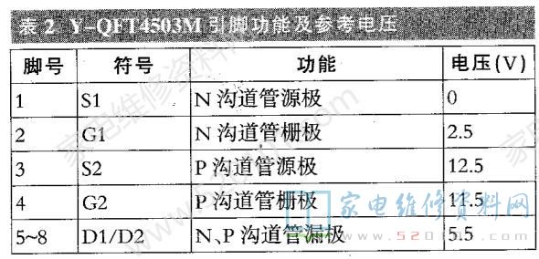

驱动电路U1~U4 (Y-QFT4503M)为复合MOS开关管,每只IC内含两只MOS管,其引脚功能及电压见表2。
U1和U2组成A组全桥输出电路,推动高压变压器T1~T3;U3和U4组成B组全桥输出电路,推动高压变压器T4~T6,与高压电容器配合,形成1000多伏的交流电压,将灯管点亮。
电源VP电压加到U1~U4的S2极,为其供电,U5的19脚输出的NDRV-A激励脉冲,经激励电路Q11、Q15放大后产生的PA电压,送到U1.U3的G2极;U5的20脚输出的NDRV-B激励脉冲NB,送到U1、U3的s端G1极;U5的12脚输出的NDRV-C激励脉冲,经激励电路Q10、Q16放大后产生的PC电压,送到U2.U4的G2极;U5的11脚输出的NDRV-D激励脉冲ND,送到U2、U4的G1极;在驱动脉冲的控制下,U1~U4内部的两只MOS开关管轮流导通,组成全桥驱动电路,在T1~T3和T4~T6初级绕组产生交变电压。3.亮度调节电路

在该背光灯电路中,每支灯管电路都有过压、过流、稳流控制电路,CR1~CR12为组合二极管,每个组合二极管内部含两只首尾串联相接的二极管。用于高压输出电路的电流、电压取样,其反馈电压加到ICO1的②脚和⑨脚。CR1~CR6是A组输出电路的电流、电压检测电路;CR7~CR12是B组输出电路的电流、电压检测电路。由于各个灯管的保护检测电路相同,下面以T1的输出con2为例,介绍其保护电路的原理。
1.过压保护电路
U5的②脚为OVP (OverVoltage Protection)过压保护。U5的⑦脚为REF (Reference) 基准电压端,其电压是由⑤脚电源端经内部稳压后输出的一个2.5V基准电压,供IC内部和外部电路工作。IC保护时⑦脚没有输出。
②脚的取样信号来自变压器的输出端送来的电压信号,IC内部设置的极限电平是2V,当取样电压达到这个极限电平时,IC内部OVP运放输出翻转,保护电路启动,11、12脚和19、20脚4个输出端停止输出激励脉冲,灯管熄灭,同时⑦脚也没有2.5V的基准电压输出,整个IC停止工作。
cON2的过压保护电路由分压电路C3、C5和整流电路CR1组成,产生的oVP检测电压送到U5的②脚。
2.电流检测保护电路
U5的⑨脚为FB( Feed-back )输出电流反馈信号输入端(过流保护),临界电平设置为1.25V。当输出电流过大时,通过电流取样电路,向该脚反馈-个电压信号,当该电压为1.25V时,内部EA运放输出翻转,启动保护电路,IC停止输出,灯管熄灭。
CON2的电流检测电路由整流电路CR2、分压电路R4、R6组成,灯管电流经CR2、R4、R6构成回路,在R4、R6上端产生检测电压FB1和OP1。其中,FB1送到电流检测汇总电路,OP1送到电流平衡检测电路,对U5⑨脚电压进行控制。
3.电流平衡检测电路
A组3根灯管的电流平衡检测电路由D1、D2、D3、Q2、Q3、Q4、Q1电路组成。cON2、CON3、上的灯管1~3回路产生的电流检测OP1~OP3电压,经D1~D3送到Q2~Q4栅极;Q2、Q3、Q4共同组成串联式电流检测电路。当某种原因造成A组3根灯管或其中1根灯管电流减小时,相关的OP检测电压下降,Q2、Q3、Q4组成的串联式电流检测电路电流下降,Q1的栅极电压上升,其导通程度增强,Q1的漏极电压下降,将U5⑨脚电压拉低,低于1、25V时,内部EA运放输出翻转,启动保护电路,IC停止输出,灯管熄灭。
同理,B组(3根)灯管的电流检测保护电路由D8 D9、D10、Q7、Q8、Q9、Q6电路组成。电路结构及工作原理与A组完全相同。
