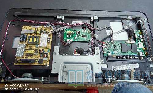

乐华55S150液晶电视无背光的故障维修
2024-01-20
作者:夏师傅家电维修
1428

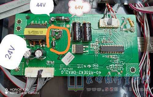

接修一台乐华55S150液晶电视,开机背光不亮,有暗图像,测背光24V正常,BL-0N电压也正常,灯条正极开机一瞬间升49V,然后逐步下降为24V。用点屏仪测4组灯条都正常并且电压一致,怀疑背光保护,最终查明330K电阻变值为380K,及D5升压二极管击穿损坏。
注意:此机24V升压为二次升压,先升为44V,再升为64V。D5击穿,但还可以升压,易用经验判为灯条坏,切记不要再走弯路。
