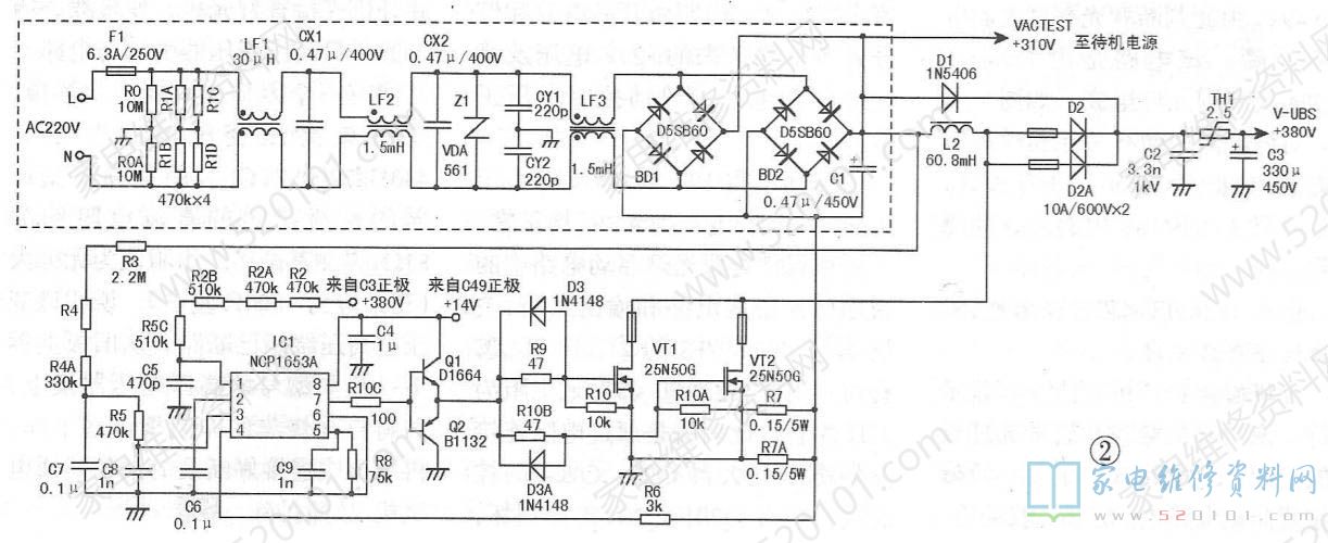

市电输人与市电整流滤波电路(或称+310V电压形成电路)主要由LF1-LF3、BD1、BD2、C1等元件组成,具体电路见图2中虚线框中电路。
交流电经保险管F1进入抗干扰滤波电路。R0、ROA为浪涌电压泄放电阻,R1A~R1D为电容残压泄放电阻,能在电源关断时将电容CX1、CX2上电荷中和掉。电容CX1、CX2、CY1、CY2和电感LF1~LF3等构成EMC电路,以消除开关电源对电网的干扰。其中CX1、CX2为差模千扰(来自电源相线而经零线返回的干扰)消除电容。电容CY1、CY2和电感LF1~LF3为共模干扰(来自电源相线或零线而经地线返回的干扰)消除元件,同时也能抑制电网杂波进入电源。市电经LF3送人由桥堆BD1 BD2并联组成的桥式整流电路,经C1滤波后得到约+310V脉动直流电压( 俗称馒头波),然后送人PFC电路和待机电源。电感L2产生的自感电动势经D2、D2A整流后所得约70V脉动直流电压,与+310V脉动直流电压叠加,经C3滤波后得到稳定的约+380V直流电压,然后送人PWM电路。D1的作用是在电源启动瞬间对电容C3充电,以减小流过L2的电流,避免过高电动势而带来的大电流对电源保险管和电源开关管的冲击。TH1为负温度系数热敏电阻,用以减小电源启动对场效应开关管和整流全桥的过流冲击。
2.PFC电路
PFC电路即功率因数校正电路。该型电源的PFC电路见图2虚线框以外部分,即在市电整流与滤波电容之间加人了一个并联型开关电源。这个电源的主要作用就是把普通开关的阻抗特性由通常的容性变为阻性。
我们由电工学知道,如果一个电路为纯电阻性的话,那么流过这个电路的电流就与输人电压同相位,这样电路功率因数最高,无功损耗最小。在提高效率的同时,电路的抗干扰能力也得到了大幅提高。这是普通CRT彩电开关电源所不能及的。在本电源中,完成这一任务的主要元件是芯片IC1(NCP1653A),IC1是一款定频(可工作于100kHz/67kHz两种模式,本型电源选择的是100kHz)调宽型升压式PFC芯片。当待机电源输出的+14V电压加至电源端⑧脚后,IC1开始工作,⑦脚对外输出矩形脉冲信号,其宽度由窄变宽,对关管Q1、Q2进行软启动。同时,由市电整流输出的100Hz约+310V电压经R3、R4、R4A、R5降压,C7、C8 滤除杂波后,加至IC1③脚,与④脚送来的电流检测信号,①脚送来的反馈电压信号,一起经内部乘法器处理后去控制⑦脚输出矩形脉冲的宽窄。当负载变重(比如图像变亮声音变大)时,③脚电压会变低,由于输出电流增大,故R7、R7A两端压降增大,即经R6加至IC1④脚的电压升高,⑦脚输出脉冲宽度变宽,输出功率变大,反之控制过程相反,从而使输出的+380V电压稳定。在此过程中,IC1⑦脚输出的脉冲的包络波形与桥堆DB1、DB2整流出来的100Hz脉冲电压波形同相,从而提高桥堆的导通时间,达到功率因数校正目的。当IC1⑦脚输出高电平时,Q1导通->Q2截止->输出管VT1、VT2栅极为高电平->VT1、VT2均导通一储能电感L2中有电流通过,并产生自感电动势,訪向是左正右负。当⑦脚输出低电平时,Q1截止->Q2导通+输出管VT1.VT2栅极为低电平->VT1、VT2均截止->但储能电感L2中电流减小,并产生自感电动势。斯向是左负右正,大小约为70V。显然此感应电动势方向与桥堆DB1DB2整流出来的+310V电压同相位,所以在C3两端得到+380V电压,供PWM电路使用。IC1具有过压、欠压过流过热等保护功能,具体情况将在后面保护电路一节中介绍。

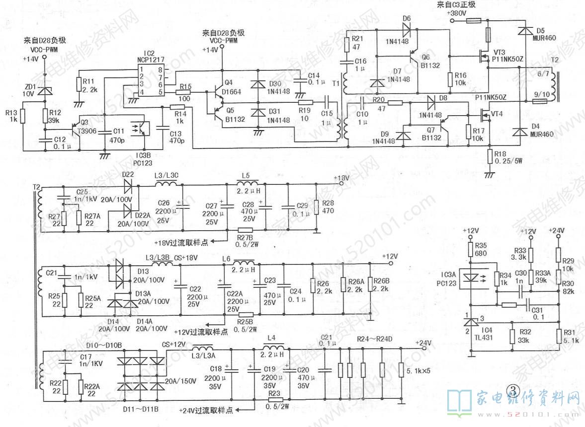

PWM电路是该型开关电源的核心部分,由控制芯片IC2(NCP1217)及其外围元件组成,如图3所示,实为一个并联型调宽式关电源。
其工作过程是:当待机电源输出的+14V电压送入IC2⑥脚后,IC2开始工作,其⑤脚对外输出脉冲信号,当脉冲信号为高电平时,Q4导通,Q5截止;当脉冲信号为低电平时,Q4截止,Q5导通。由于Q4、Q5轮流导通,因此开关变压器T1初级绕组中有交变电流通过,故次级绕组会感应出脉冲电压去控制场效应开关管VT3、VT4同时导通或同时截止。这样,在开关变压器T2的初级绕组中会有PFC电路送.出的+380V电压而形成的脉冲电流,故在次级各绕组中也会感应出脉冲电压,这些电压经D10~D10B和D11 ~D11B,D12、D12A、D13、D13A及D14、D14A等整流及滤波后得到+24V、+18V、+12V等主电压,为主板和背光板提供电源。图3中D4、D5为钳位管,能在VT3VT4截止时,将T2初级绕组. 上端电压钳位于零,下端电压钳位于V-BUS( +380V)。D6.D8也为钳位管,是防止驱动脉冲过高而损坏Q6、Q7。Q6、Q7在VT3、VT4截止时饱和导通,其作用是加速VT3、VT4截止,以减小关断损耗。D7、D9同样为钳位管,其作用是在Q6、Q7饱和导通时,防止Q6、Q7因基极电压过低(过激励)而损坏。
Q3与它周边的ZD1 R12、C12 等元件构成软启动电路。这是因为电源在启动时,输出电压尚未建立,流过光耦器IC3初级(发光二二极管)的电流很小,IC3次级(光敏三极管)的内阻很大。故IC2②脚电位较高,⑤脚输出的脉冲宽度很宽,将会过流烧坏功率管VT3、VT4,因而增加了软启动电路。其原理是:在IC2⑧脚得电的同时,稳压管ZD1也得电,并被齐纳击穿。电流通过zD1、R12对C12充电,在C12充满电荷之前的一段时间内,Q1 处于导通状态, IC2②脚维持低电平,⑤脚输出的脉冲宽度很窄。随着C12极板电荷的增加,Q1逐渐由导通状态转为截止状态,故⑤脚输出的脉冲宽度实际上是由窄逐渐变宽,从而完成软启动。当C12完全充满电荷后,Q1已进人截止状态,电源也进人正式工作状态。
该型电源的稳压电路主要由光.耦器IC3、基准电压比较器IC4(TL431)及其周围元件组成,取样电压来自+12V、+24V,其工作过程如下:当负载变重,导致+12V或+24V电压降低时,流过R33、R33A或R29、R30上的电流减小,即IC4③脚(基准电压端)电压降低->IC4①、②脚内阻变大->流过IC3初级中发光二极管的电流下降->IC3次级中光敏三极管内阻增大->IC2②脚(电压反馈端)电压上升->IC2⑤脚输出脉宽增加一开关管VT3、VT4导通时间延长->对开关变压器T2储能增加->输出电压升。反之,控制过程相反。

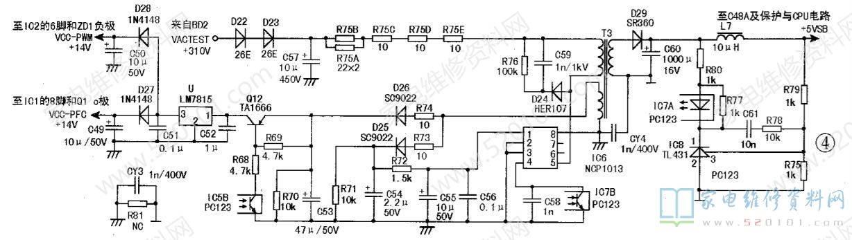

4.待机电源电路
本型待机电源电路如图4所示。来自市电整流全桥的+310V电压经D22 、D23、R75~R75D及开关变压器T3初级绕组后加至电源控制芯片IC6(NCP1013)⑤脚(内部开关管D极兼电源启动端),IC内部振荡电路开始工作,激励脉冲加至内部开关管G极->开关管工作于开关状态->T3初级绕组中有变化电流通过->次级绕组有感应电压产生。其中,经D25整流C54滤波后得到约26V电压,再经R72降压后作为IC6的工作电源,送至IC6①脚,以替代⑤脚送人的启动电压。另路经D26整流、C53滤波后也得到约26V电压,送至输出控制管Q12的发射极。与此同时,另一次级绕组的感应电压经D29整流.C60滤波后得到+5VSB电压,一路作为CPU待机电路及保护电路的电源;另一路作为稳压电路电源经R80加至光耦器IC7(PC123)初级;还有一路作为取样电压,经R79加至IC8(TL431 )取样端③脚。当+5VSB电压升高时,IC8动态内阻下降->流过IC7A (发光二极管)电流上升->IC7B(光敏三极管)内阻下降->IC6④脚电压下降->IC6内部开关管导通时间缩短->输出电压下降。反之,控制过程相反。加至Q12发射极上的26V电压受开/待机控制电路控制。当开/待机电路接收到开机指令后,Q12 导通,26V电压经三端稳压器U(LM7815)后变为15V电压,经D27、D28输出约+14V左右的vCC-PFC和vCC-PWM,为PFC和PWM电路提供工作电源。当接收到待机指令后,Q12截止,无+14V输出,但+5VSB仍有输出,整个机器处于待机状态。电源板输出通过两个插座CN11、CN12与主板、背光板相连接,脚号功能见图5左下角。

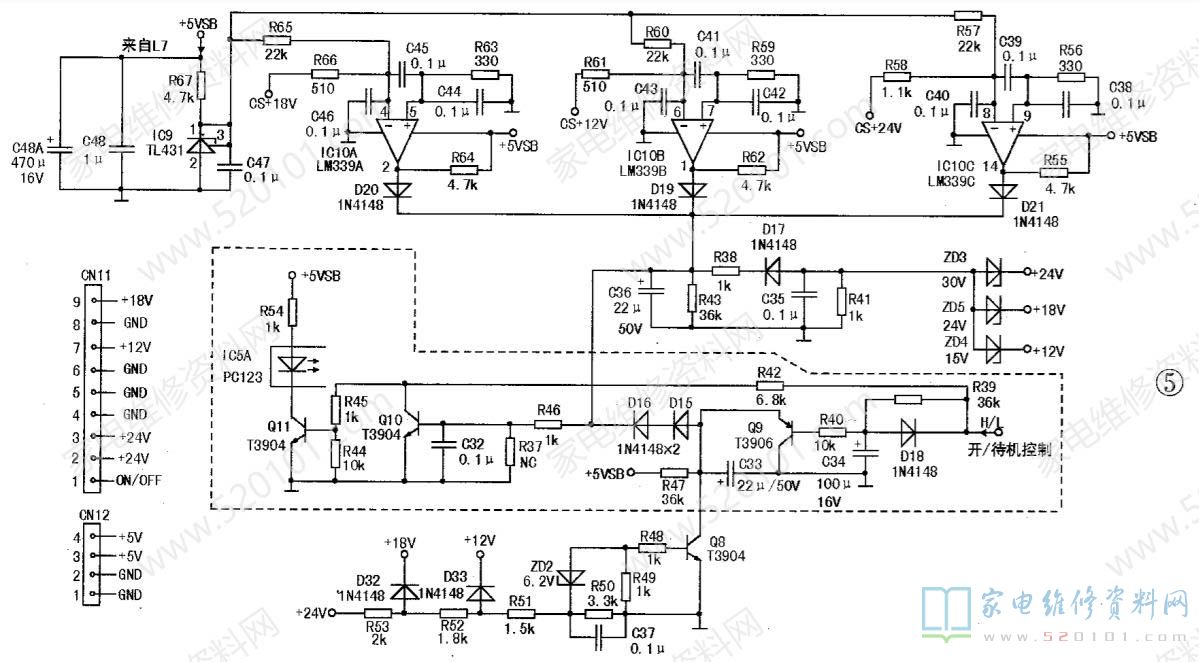

5.开/待机控制电路开/待机控制电路见图5中虚线框中电路。当发出开机指令后,主板送来的开机高电平将通过R42、R45加至控制管Q11基极,并使之导通->光耦器IC5A (发光二极管)中有电流通过->IC5B(光敏三极管)内阻减小->Q12因基极电位降低而导通(这部分电路见图4)->对外输出约->14V电压->主电源启动,对外输出+12V、+18V、+24V主电压+机器进人工作状态。当机器接到待机指令后,主板送来的待机低电平将到达二极管D18负极->D18导通->Q9因基极低电平而导通-D15、D16截止- +Q10因基极为低电平而截止->Q11截止->IC5A截止->IC5B内阻增大->Q12因基极电位升高而截止->对外输出的约+14V电压被关断主电源停止工作->机器处于待机状态。

(1)PFC电路保护
1)市电输人过压保护
当市电输入电压过高时,桥堆DB1DB2整流输出的电压升高,即通过R3.R4、R4A加至IC1③脚电压必升高。同时流过电流取样电阻R7R7A电流也增大,也就是经R6注入IC1④脚电流也增大,当流人③脚与流人④脚电流在内部乘法器的乘积大于3nA2时,IC1内部保护电路动作,⑦脚无输出,整机处于待机状态。这也可以理解成电源过功率输出保护。
2)市电输入欠压保护
当市电输入电压过低时,由于电视机是恒功率负载,所以流过桥堆DB1 DB2的电流必增大,也就是流过取样电阻R7 R7A的电流必增大,导致经R6加至IC1④脚的电流增大,当电流大于200mA时,IC1内部过流保护电路动作,IC1⑦脚无输出,整机处于待机状态。
3)PFC输出过流保护
当负载过重或短路时,流过开关管VT1、VT2的电流必增大,也就是流过电阻R7 R7A电流必增大,经R6加至IC1④脚的电流增大,当电流大于200mA时,IC1内部过流保护电路动作,IC1⑦脚无输出,整机处于待机状态。
4)IC1电源过压保护
IC1⑧脚为芯片电源端,工作电压范围为8.75V~18V。当该脚电压大于18.75V时,IC1内部过压保护电路动作,⑦脚无输出,保护开关管免于损坏。
5)IC1过热保护
IC1内部设有过热保护电路,当芯片内部温度达到150°C时,内部过热保护电路动作,IC1⑦脚无输出,当温度降至120°C时,过热保护电路解除保护,⑦脚重新恢复输出。

1)欠压保护
在正常工作时,稳压管ZD2被齐纳击穿,控制管Q8处于饱和导通状态,因此集电极电位较低,二极管D15、D16截止->Q10截止。在此条件下,由主板送来的开机高电平经R42、R45送至Q11基极,使Q11饱和导通->光耦器IC5A (发光二极管)有电流通过IC5B(光敏三极管)内阻减小控制管Q12基极电位降低,并使之饱和导通-发射极约26V电压加至三端稳压器U (LM7815) 输人端经D27、D28分别对PFC和PWM电路提供约+14V电压->主电源正常工作->得到+12V、+18V、+24V电压。当+12V.+18V、+24V中任一-路欠压时一+Q8截止一其集电极电压升至+5V-D15、D16导通-+Q10导通-Q10集电极(即R45.上端)电位降至03V左右+Q11截止光耦器IC5截止-控制管Q12截止- +关断PFC和PWM电路所需+14V电源一主电源停止工作处于待机状态。2 )过压保护电源正常输出时,稳压管ZD3~ZD5均截止。当电源输出的+12V、+18V、+24V中任一路过压时,就会击穿ZD3~ZD5中某一只,使C36正极为高电平(C36起延迟作用,以防止瞬时过压而误保护)->经R46使Q10导通->Q11截止->光耦器IC5截止->Q12截止->主电源无输出,处于待机状态。
3)过流保护
在正常情况下,三个电压比较器的同相输人端电压为0V ,而反相输人端电平由以下三路电压决定:一是基准电压比较器IC9(TL431)提供的+2.5V,二是各路分压电阻R57、R58、R60、R61、R65、R66的分压值,三是各过流取样点送来的电平。在电源正常输出情况下,三个电压比较器反相输人端均为高电平,故各电压比较器输出端(即lM339的14、①、②脚)输出低电平,二极管D21、D19、D20截止,电源正常输出。当+12V、+18V、+24V之中某一路输出过流时,就会使该路过流取样点的电位为负值,造成该路电压比较器的反相输人端电位低于oV,导致该路电压比较器输出端输出高电平,进而使与这路输出端相连的二极管导通->经R46使Q10导通->Q11截止->光耦器IC5截止->Q12截止->电源无输出。

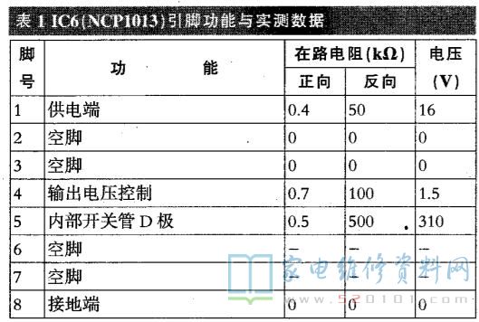

故障现象1:电源无+12V、+18V、+24V输出。分析检修电源无输出,首先检查桥堆DB1 DB2是否有约+310V脉动直流电压输出。如果没有,应检查输人电路;若+310V电压正常,就应查待机电源是否有+5VSB电压输出,假若没有,说明待机电源有问题:这时应查IC6⑤脚是否有约+300V电压,如果没有,应查D22、D23、R75A~R75E。若IC6⑤脚电压正常,在确认R73、D25、C54、D29、C60等元件正常的情况下,怀疑IC6损坏:为为便检修,特附上IC6引脚璀与在路实测数据,见表1。

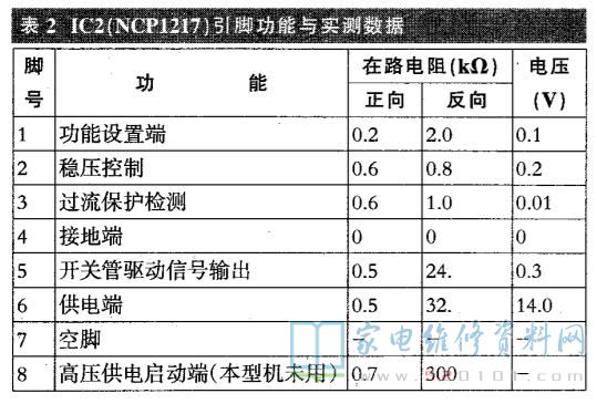

如果待机电源各路输出正常,则很可能是PWM电路有问题。应先查开关管VT3的D极是否有+380V电压,若没有,说明L2、D2、D2A、TH1、C3之中有元件损坏。如果+380V电压正常,在IC2⑥脚+14V电压正常的情况下,可用示波器测量IC2⑤脚是否有脉冲波形输出,也可用万用表在路检测IC2各脚电压、电阻值(正常见表2)来确认IC2是否正常。如果⑤脚没有输出波形或引脚电压异常,在外围元件无故障的前提下,可认定IC2损坏。

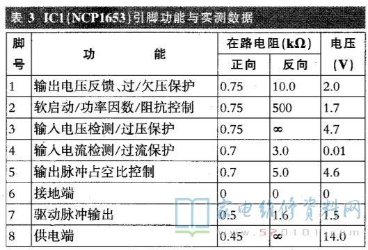

故障现象2:电源带负载能力下降。分析检修:电源空载时,+12V、+18V、+24V等电压正常,但接上负载后各路电压下降且波动。这种情况应先查C3两端+380V电压是否正常,如果偏低,在C3正常的前提下则是PFC电路有故障。在确认PFC电路+310V、+14V供电电压正常的情况下,应重点检查控制芯片IC1和驱动及输出级元件。IC1各引脚功能与在路实测数据见表3。
故障现象3:不能待机。分析检修:检修时,可先按下遥控器待机键,测量D18的负极是否为低电平。若不是,则说明主板上的待机信号并未传至开关电源,应作循迹法检查。如果D18的负极为低电平,可再查Q9e极是否为低电平,如果不是,说明D18至Q9(含Q9 )之间电路有问题。若Q9e极是低电平,应接着查Q11 c极是否为高电平。不然,说明Q9~Q11 (含Q11)之间电路有元件损坏。
若Q11 c极是高电平,再测输出控制管Q12b极是否为高电平。若不为高电平,说明光耦器IC5击穿损坏。如果测得Q12b极是高电平,但c极仍有电压输出,则表明Q12 c、e极击穿。维修实践表明,Q12c、e极击穿损坏是导致不能待机的常见原因。

例4:电源带负载能力差。分析检修:查+12V、+18V、+24V电压均有所降低,且波动。测PFC电路C3两端电压还不足+310V,查PFC电路+14V工作电压、+310V取样输人电压均正常。用手触摸功率开关管VT1 VT2,发现根本没有温升,说明PFC电路未工作。接下来检查发现控制芯片IC1⑦脚无脉冲波形输出, IC1⑧脚供电端有正常+14V电压。据此分析,不是IC1周边元件有问题,就是IC1本身损坏。本着先易后难的原则,首先对IC1外围元件进行检查,结果发现IC1②脚外接软启动电容C6(0.1uF)已严重漏电。更换后试机,C3两端+380V电压恢复正常,带负载能力差故障也同时消失。
