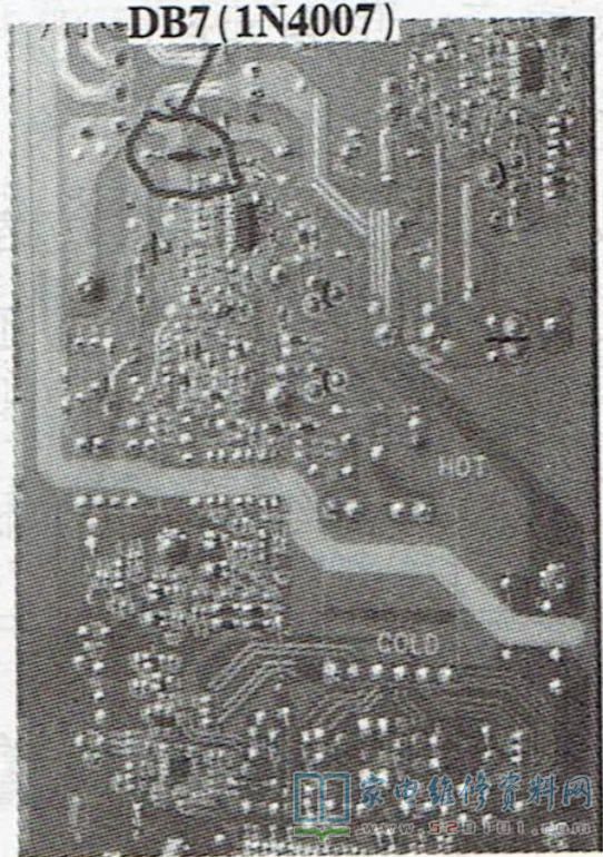

打开机壳,发现电源板上的F13(15A)、CB1(6.8uF/450V)、IC9(FSQ510)均已换为同型号元件。DB7(1N4007)被换成UF4007。由于此机型电源板与笔者上次维修的另一台机器电源板相同,损坏的元件一样,所以直接把12V、24V相关电路中损坏的Q12、IC3( L6599D )更换后上电开机,红灯亮;遥控开机,蓝屏亮;插上信源,图声正常。试机10多分钟后让用户拿走,谁知第二天用户反映机器还有故障,说电视看上一小时左右会出现图像闪,不能观看。
拉回机器,心中却有些疑惑,因为前几日才修好-台同型号的电视机,其器件损坏方式相同。把机子插上信源,上电开机试机,约1个小时左右图像真的闪了起来。断电,打开后盖取出电源板,用万用表测量了10多分钟也没找到损坏的元件。找到该电源板的电路图,发现同行所换的元件中有两个和图纸不符,CB1图注6.8uF/450V DB7图注1N4007,而被分别换成10uF/450V和UF4007,难道是UF4007惹的祸?于是将UF4007更换为原型号的1N4007,再上电试机3个小时,不再出现闪屏,故障排除。
编者注:液晶电源上的元件不可随便替换,因为不同电源电路工作频率及带载功率等不同,器件工作参数是不同的,替换元件时需对照失效件与替代件的规格,不可乱替换,否则引发一些新奇的故障,增大排除难度。
