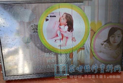

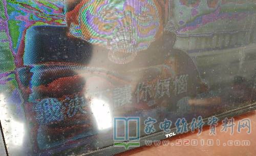

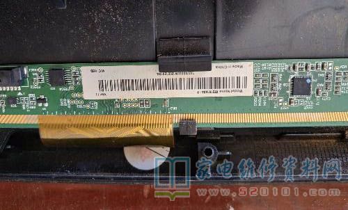

一台TCL L32E09液晶电视,更换主板后花屏。调屏参的方法是在界面界面按菜单-图像模式-对比度 9705 进入后选择 PORJCET ID 然后就是选择正确的屏参。按确认键,按菜单退出,最后再关机重新开机就好了。屏型号边板上面有贴纸。
