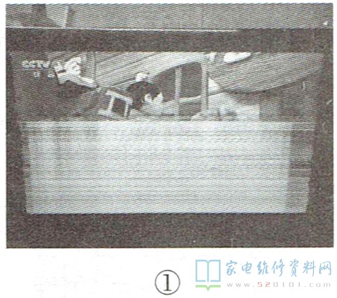

接修一台乐华LCD32R19型(MT23机芯)液晶彩电,开机后上半部分图像有数条横向彩条,下半部只有横向彩带,看不到图像,如图1所示。

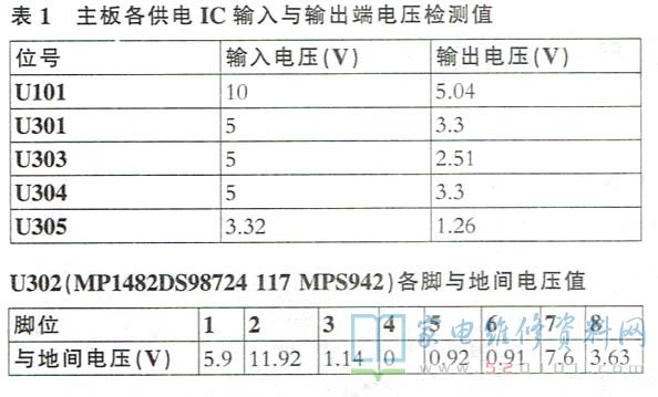

对整机除尘后仔细观察电源背光一体板和主板上的所有元件、上屏线,没有发现虚焊、鼓包和漏液等异常现象。测电源板各输出端与地间电压分别为:D205负端5V,J12为11.9V,D206负极25.9V;电源与主板插座P201各脚与地间电压分别为:①、②、④脚为11.92V,⑦、⑧脚为5.3V,10脚(STBY)为3.6V,11脚(ADj)为0.64V, 12脚(ON/OFF)为4.46V。主板上其他DC-DC块检测电压见表1。

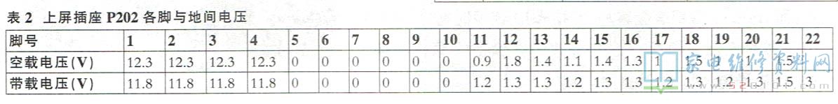

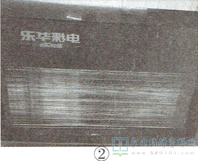

拔掉卫视输入信号线,屏幕上半部滚动乐华图标,且为黑屏,下半部仍为横向彩带(如图2所示)。拔掉上屏线,通电试机,屏幕上半部分仍黑屏,下半部分有较暗的横向彩带且屏右上角有两个明显的红斑。测上屏LVDS插座P202各脚与地间电压见表2。

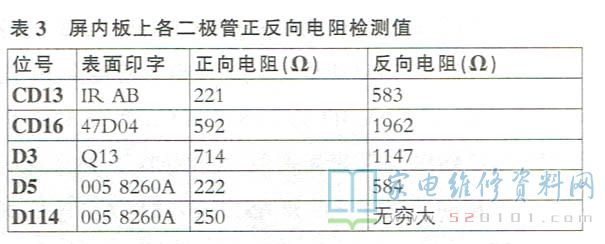

拆开屏(LTA320AP07三星屏),屏内板标320AP07S4LV0.4。用DT9205型万用表二极管挡分别测各晶体二极管的正、反向电阻阻值见表3。

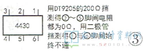

由于板标ICD3(AVDD )表面印有4430,很难确认其正常与否。由于D5和D114都印有005 8260A,两者在路电阻应该相同,而D5的反向电阻只有583Ω,有反向漏电嫌疑,怀疑与下半部分被横向彩带遮盖有关。用DT9205型表电阻挡在路测板上各元件阻值时,发现ICD3各脚间存在击穿短路嫌疑,如图3所示,由此判定该机故障是因屏上电路故障引起。从厂家售后服务部购回同一正品屏替换后通电试机,图像恢复正常,故障彻底排除。
