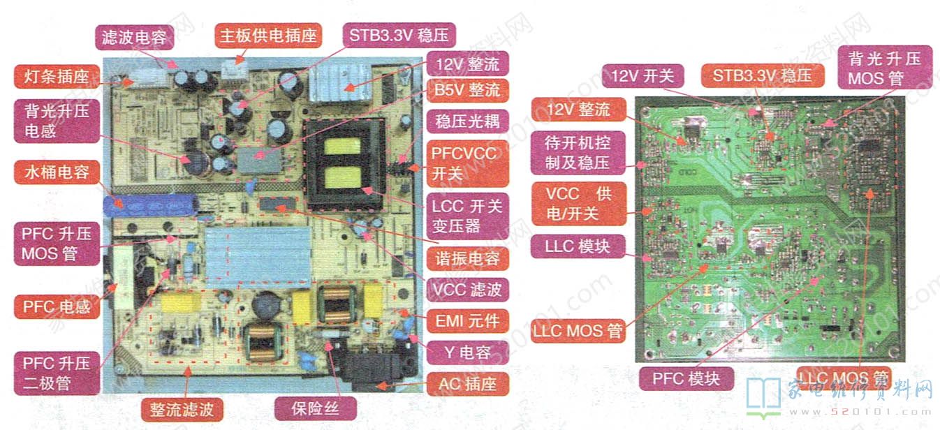

一、电路模块分布

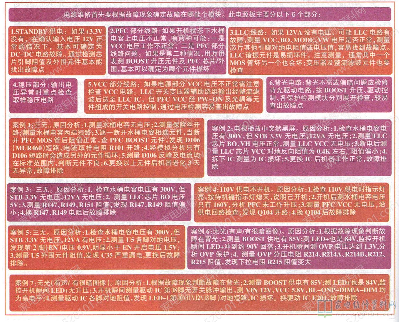

二、故障维修思路
