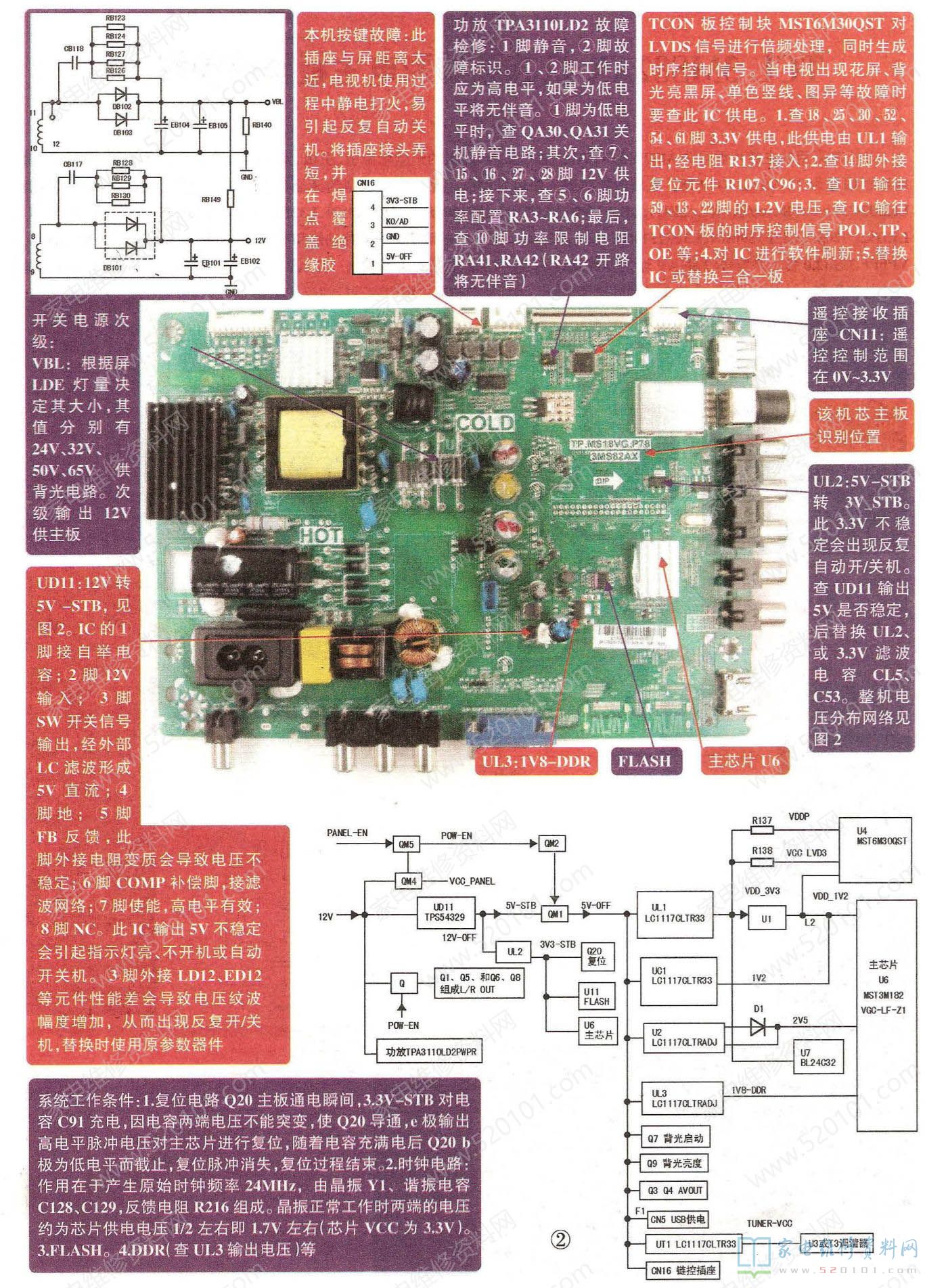

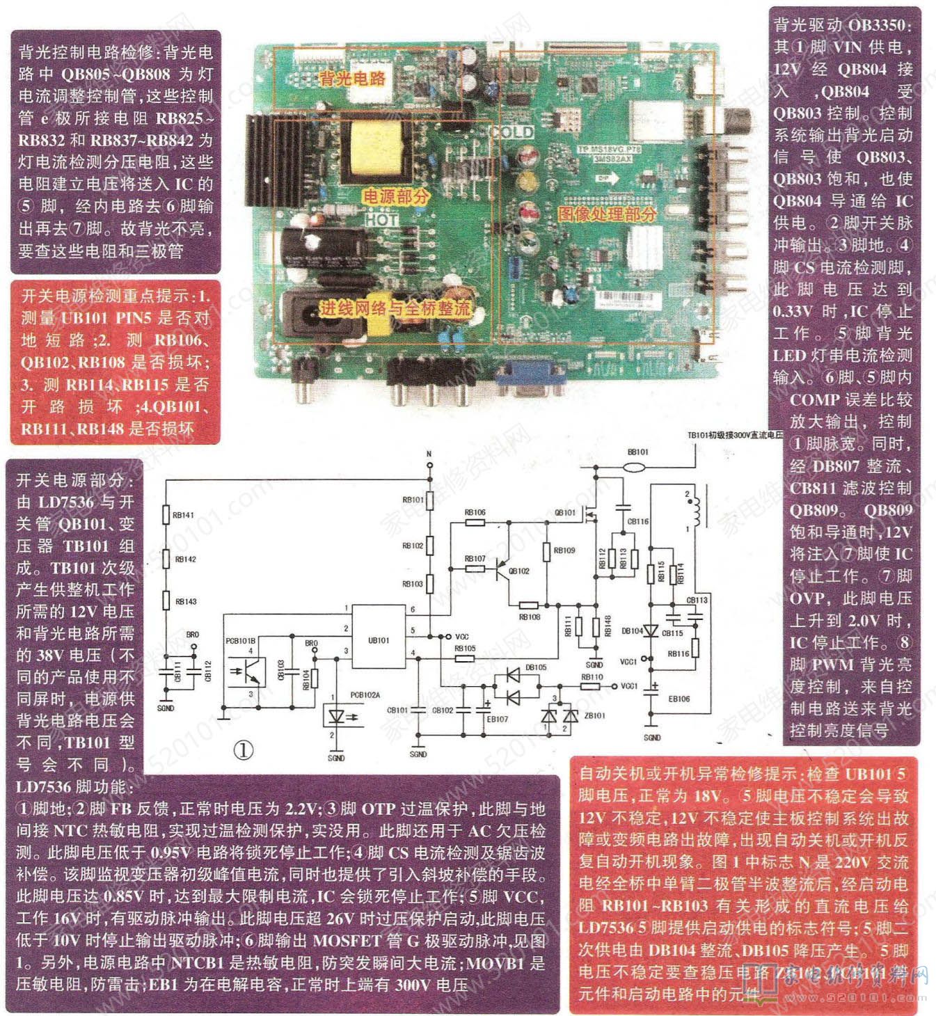

此机芯采用的主芯片型号为MST3M182VGC,是TCL公司2013年推出的一款电源板、主板、背光驱动做在一起的三合一机芯板,其电路板编号为TP.VST18VG.P78,电路设计简洁,使用元件少,是一款普及型的液晶电视产品。使用该机芯的代表产品有LED32C371 (Rowa/乐华LED )、LE39M09 (TCL )、L42F3308B、L32F1570BN、L32F1560BN、L32F1550BN、LED42C720J、LED32C720J、L32F1590BN、L32F1510BN、LE42D31等。
整个机芯除不具有网络功能和DTV功能外,能实现对射频RF、VGA、YPbPr,USB2.0各1路信号、2路AV输入、3路HDMI输入接收与处理,并能输出-路AV信号和一路耳机信号。USB多媒体信号支持音乐和文本同时播放,支持多种视频文件播放。下面就该机芯主板维修进行图解。
