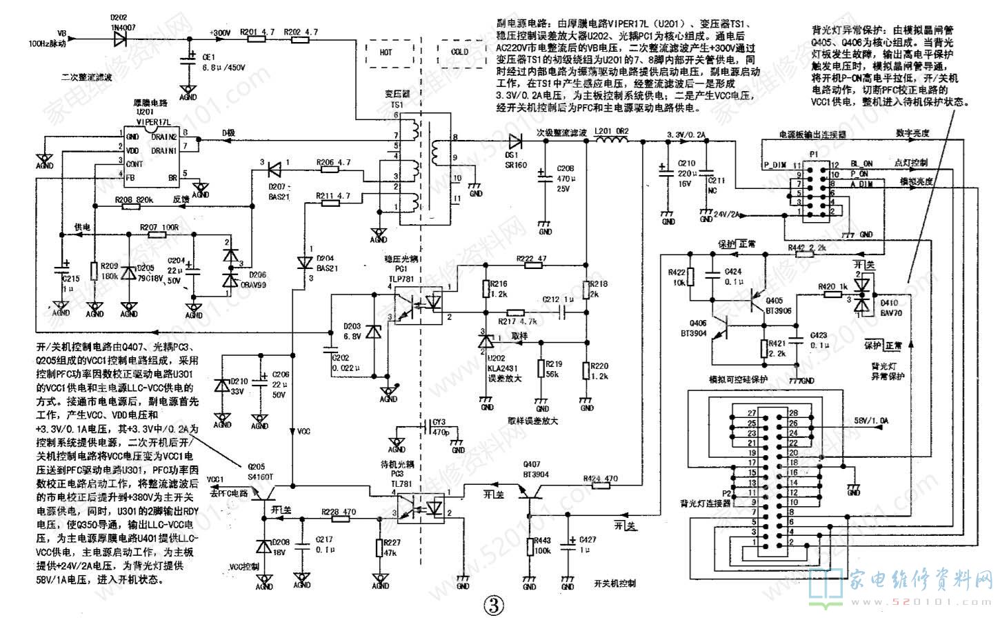

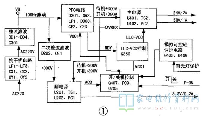

该电源板电路组成框图如图1所示,它的PFC电路原理图解见图2所示,副电源电路图解见图3所示,主电源电路图解见图4所示。

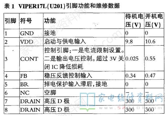

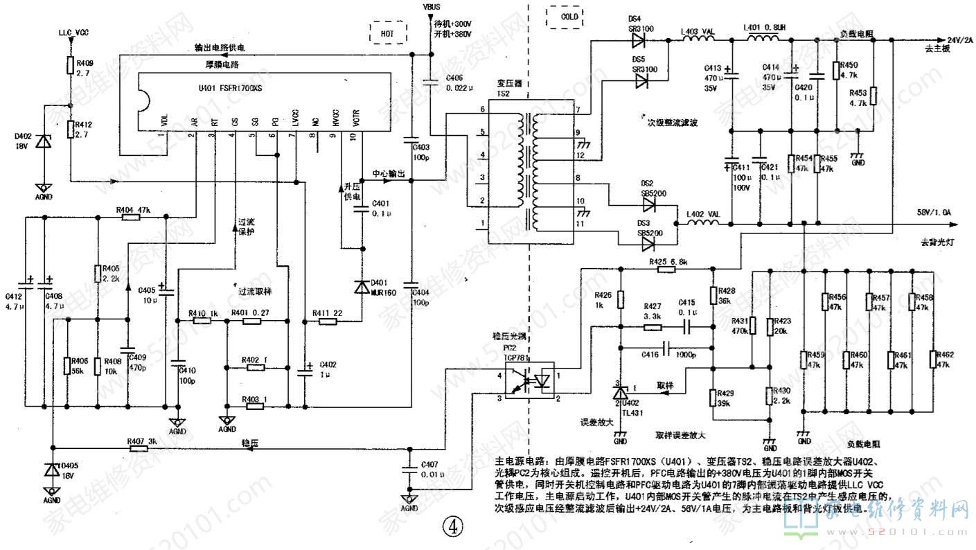

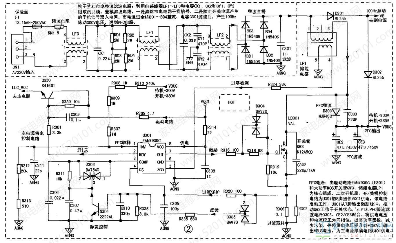

该电源板由三部分组成: 一是以集成电路FAN7930C( U301 )为核心组成的PFC功率因数校正电路,将整流滤波后的市电校正后提升到+380V为主开关电源供电;二是以集成电路VIPER17L(U201 )为核心组成的副开关电源,产生+3.3V/0.2A电压,为主板控制系统供电,同时产生VDD电压为启动后的U201供电,产生VCC电压,经开/关机电路控制后,为PFC和主电源驱动电路供电;三是以集成电路FSFR1700XS(U401 )为核心组成的主开/关电源,产生+24V/2A电压和58V/1A电压,为主板和背光灯板供电。
2.开/关机电路
开关机控制电路由Q407、光耦PC3、Q205组成的VCC1控制电路和Q350组成的LLC-VCC控制电路组成,采用控制PFC(功率因数校正驱动电路U301的VCC1供电和主电源LLC-VCC供电的方式。通电后副电源首先工作,产生vCC、VDD电压和+3.3V/0.2A电压,+3.3V/0.2A为控制系统提供电源,二次开机后开/关机控制电路将vcC电压变为vCC1电压送到PFC驱动电路U301 ,PFC电路启动工作,将整流滤波后的市电校正后提升到+380V为主开关电源供电,同时U301的②脚输出RDY电压使Q350导通,输出LLC-VCC电压,为主电源厚膜电路U401提供LLC-vCC供电,主电源启动工作,为主板提供+24V/2A电压,为背光灯板提供58V/1A电压,进入开机状态。
3.保护电路该开关电源还设有以模拟可控硅Q405、Q406为核心组成的保护电路,当背光灯板发生故障,输出高电平保护触发电压时,模拟可控硅导通,将开机P ON高电平拉低,开/关机电路动作,切断PFC校正电路的.vCC1供电,进入待机保护状态。

该故障首先查保险丝是否烧断,如果保险丝烧断,说明电源板存在严重短路,查市电输入电路和整流滤波电路是否发生短路漏电故障,再查PFC校正电路开关管QW3、主电源厚膜电路U401和副电源厚膜电路U301内部开关管是否击穿。如果保险丝未断,故障在副电源电路,测量二次整流滤波电路CE1两端输出的+300V是否正常,无+300V电压,则查市电输入电路和整流滤波电路二次整流滤波电路;有+300V电压,则测量副电源U301的⑦、⑧脚有无+300V启动电压,无启动电压,查限流电阻R201 R202是否开路;查U301的②脚有无VDD电压,无VDD供电,查②脚外部的DR207、D206、C204、R206。
2.开机三无,待机指示灯亮

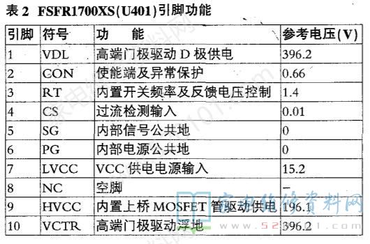

该故障多为主电源问题。二次开机后,测量P-ON是否为高电平,为高电平,首先测量PFC提供的+390V供电和测量U401的⑦脚LVCC供电,如果390V供电仅为300V,则是PFC电路未工作,需先检修PFC电路;如果无LVCC供电,查开/关机控制电路Q407 PC3、Q205组成的vCC1控制电路和Q305组成的lLC-vCC控制电路;上述供电正常,再查主电源U401及其外部电路元件。
3.自动关机
