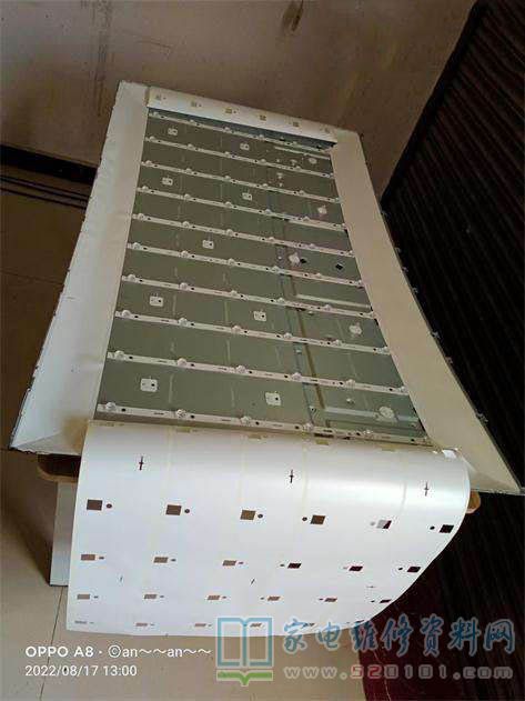

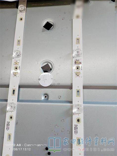

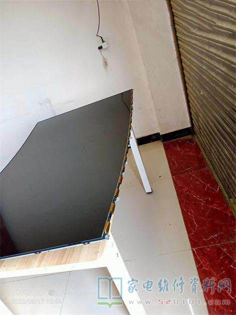

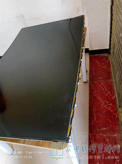

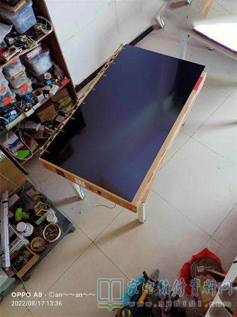

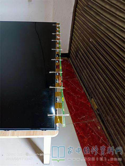

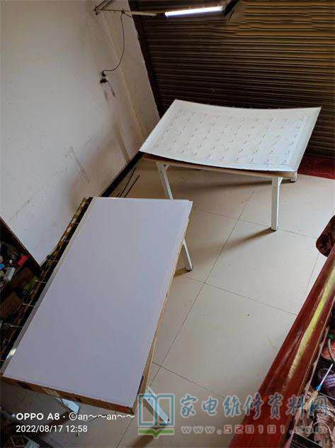

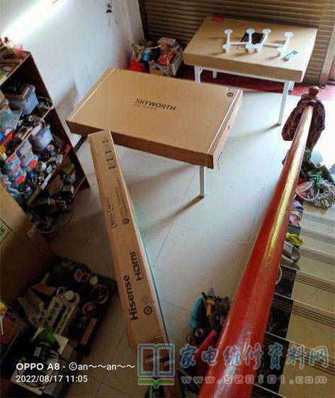

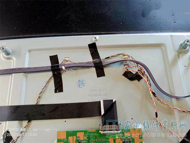

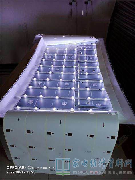

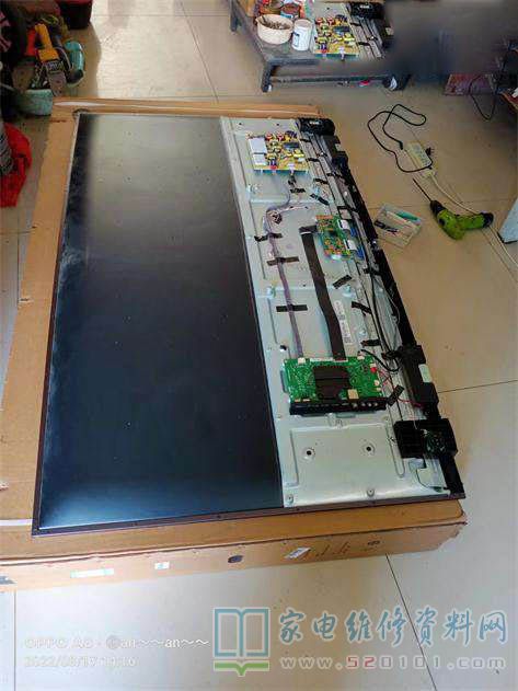

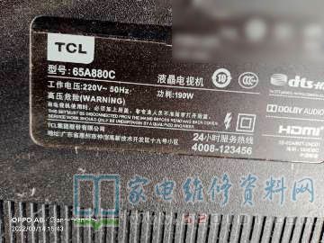

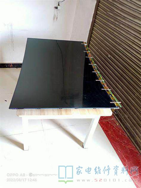

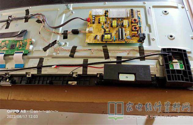

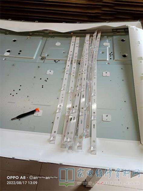

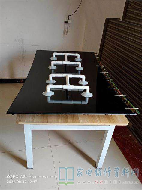

接修一台TCL 65A880C曲面液晶电视,故障现象是背光一闪就不亮了,这机灯条分4组,用测灯仪测右边两组都不亮了,网购灯条后全换,整个拆屏换灯条如下图所示,仅供参考。
