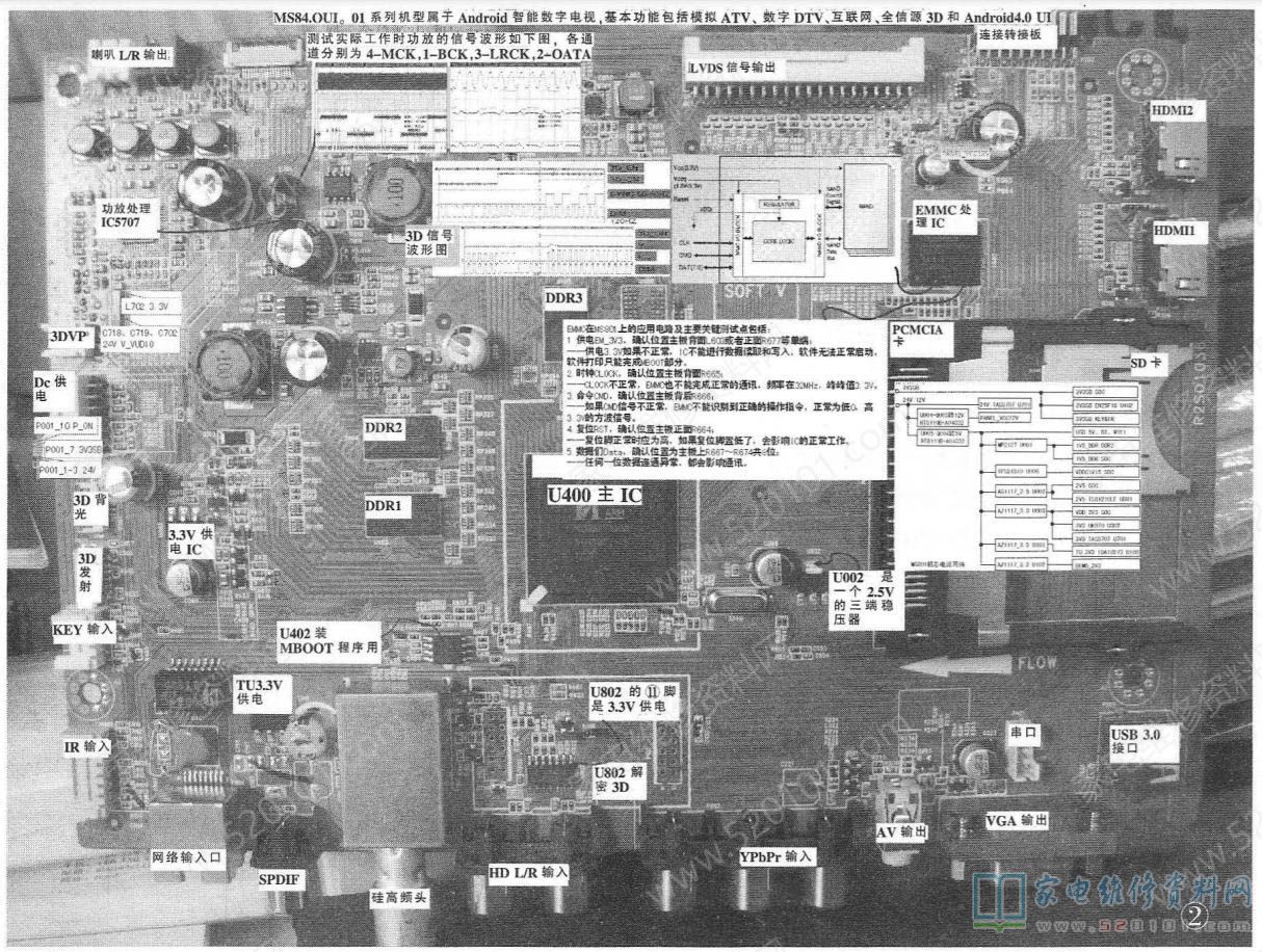

一、整机电压流程图及数字板标识图
1.电压流程图(见下页图1)。
2.数字板标识图(见图2)。

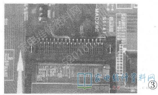

二、维修案例分析故障现象1:大卡不可以用,显示大卡移除的故障现象。分析检修:经查确定是大卡供电电感L602烧毁,原因是带电插拔大卡或者插大卡时把卡槽插针插变形了。
把烧毁的电感L602清除,把卡槽中间最长的插针(为5V供电用)直接连到稳压块U002的5V输入脚即可,见图3。

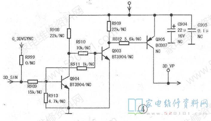

故障现象7:机型L50E5060A-3D,3D无作用。分析检修:此机TV和其他信号都正常,就是播放3D片源时,没有3D效果。首先判断电视机3D是否起作用。打开手机照相机功能,对着电视机三个3D红外发射LED灯,三个LED灯都不亮,说明故障是由于数字板有问题引起的。顺电路图查3D-VP的信号,测量Q905时发现不对,正常情况下,Q905的b极电压为12V、c极电压为1V、e极电压为11.5V。Q905是一个PNP管,正常情况下c极是低电平没有电压,估计是Q905性能不好引起的故障现象。换用同型号的Q905后,故障排除。到目前为止,由这部分电路引起的故障现象已修复十几起。出现此故障现象时,请重点检查此部分电路相关电路见图4。

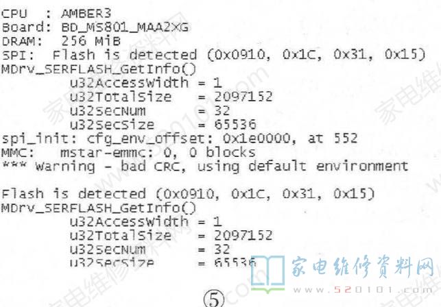

故障现象11:机型I32F3500A-3D,不开机。分析检修:通电测量各个电压都正常,查看打印信息,发现显示CRC校验错误,见图5。
从打印信息提示判断,应该是引导程序损坏。重新写入MBOOT后通电,电视仍然不开机,不同的只是不再提示校验错误,用强制升级软件强制升级后开机,测试一切功能正常,故障排除。

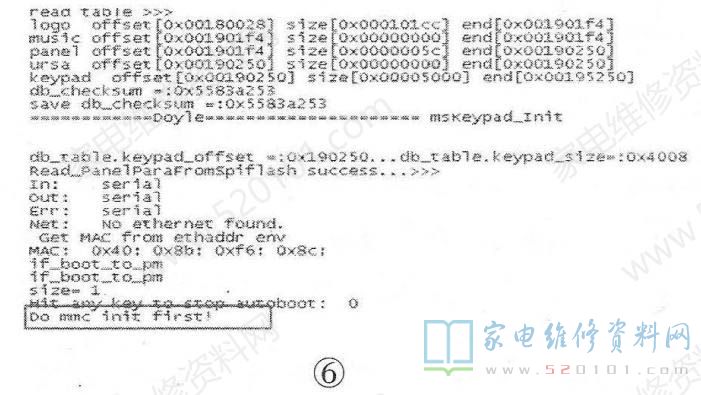

故障现象13:机型L43F3390A-3D,不开机。分析检修:通电试机,测量数字板各个电压都正常,观察打印信息(见图6),发现显示到"Do mmc init first! ”就执行不下去了。此显示的意思是“ 首先执行EMMCFLASH初始化”,停到这一步,说明没有完成对EMMCFLASH的初始化,故障应该在U602及外围电路。测量U602的供电L603有3.3V电压,用手指按压U602重新开机,有时程序可以走下去,判定故障为U602虚焊引起。用BGA焊接设备补焊U602,故障排除。

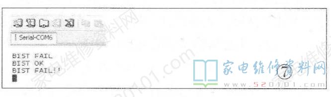

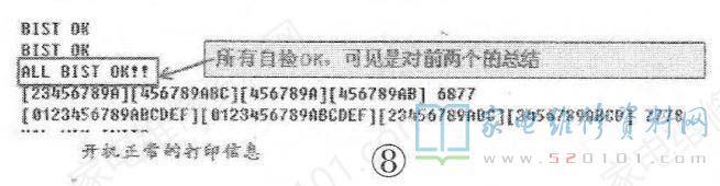

故障现象14:机型L46E5590A-3D,不开机。分析检修:通电测量数字板各个电压都正常,观察打印信息(见图7),判断为DDR及其通讯有故障。值得大家注意的是:第三个BIST检测的结果是对前两个的总结(见图8)。
也就是前两个中只一个检测为FAIL,那么第三个BIST检测的结果就一定是FAIL,而且U403和U404是作为一个DDR进行检测的,无论U403或者U404出现故障,都会检测为第一个BISTFAIL。此例故障为U403或者U404及外围排阻有问题,仔细测量发现RP344的②脚阻值增大,更换排阻后开机一切正常,故障排除。

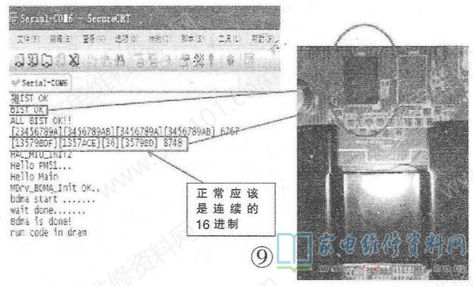

故障现象15:机型L42E5300D,开机死机。分析检修:通电测量数字板各个电压都正常,观察打印信息(见图9),可以看到图示中数据是不连贯的,也就是DDR U405通讯时有数据丢失。检查U405外围,发现RP365与主芯片之间的过孔不良,用小细针刺通过孔,然后焊入细导线,测量对地阻值与其他排阻的阻值相同。通电开机,打印信息正常,电视已正常开机,-切正常(现在已经发现很多例DDR与主芯片之间的过孔不良)。
