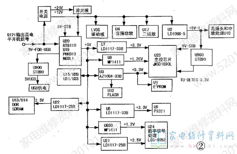

例1:一台TCL42E9F型液晶彩电不开机,但红色待机指示灯点亮。该机芯的开机过程是:接通电源总开关,开关电源的待机电源工作,提供5V-STB待机电压供控制系统,主控芯片的CPU处于待机工作状态。当按下遥控器“开机/待机”键时,遥控信号接收器将开机信号送至主控芯片U23( MSD189CL )的115脚,经内部处理器解码识别出开机信号后,由126脚输出低电平开机信号。于是,控制管Q12(BT3904)截止,其集电极输出高电平。该高电平一路送至开关电源使开关电源的PFC和PWM电路工作,并输出+12V、+24V主电压(这部分电路未画出),分别供数字板、背光板使用。Q12集电极输出高电平的另一路送至DC/DC变换块U20(RT8110)使能端②脚(②脚高电平时U20驱动端⑤、⑦脚将有驱动开关信号输出),经U19使+12V电压的第一路变换成+5V、5V-FOR-USB电压输出(相关电路见图1)。
其中,+5V电压的第一路被分别送至DC/DC变换块U7(LD1117-33B)、u8( MP1411)、U3( AZ1084-33B)输入端,使之产生1.26V和3.3V电压。于是,U23正式工作,并向背光板发出背光灯点亮及亮度控制信号,使屏幕发光;与此同时,+12V 电压的第二路还被送至音频功放块U4 (YDA138)供电端;12V电压的第三路经DC/DC变换块u2( LD1086-5 )变换成5V ,作为高频头和中频放大及处理块U10工作电源;12V电压的第四路经插座P15给LVDS驱动板供电;第二路被分别送至DC/DC变换块U5 (LD1117-33B )、U950( MP1411)、U21、U22(均为ID1117-25B)输入端,使之分别产生3.3V、1.2V、2.5V电压,供相关IC使用;第三路直接送给U15、U28、U31、U33的供电端。U20输出的5V-FOR -USB电压,经U900(ST890)扩流后对USB插口送去+5V电压,相关供电框图见图2。
