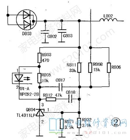

故障现象2:开机瞬间电压12V、20V、24V、30V正常,几秒后电压都降到0.4V左右。分析检修:首先给电源板P802加2.2V的强制开机电压,但开机瞬间输出电压正常,几秒后电压又降到0.4V左右,但5V电压输出正常,说明电路待机电压工作正常,故障在12V与24V稳压电路。稳压电路是通过R811、R808取样,得到24V和12V电压,然后将取样的信号通过U1控制U5的②脚来调节U5的P5脚输出的脉冲宽度,从而调节T801的输出,经查发现Q804有问题,更换Q804后故障排除,电路见图2。

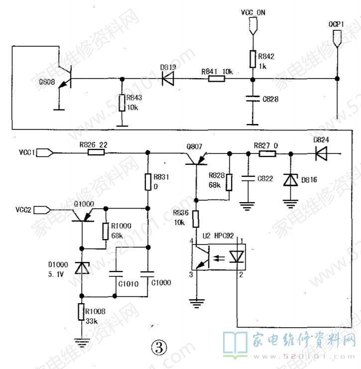

故障现象3:开机无电压输出。分析检修:首先给电源板的P802加2.2V的强制开机电压后,测得5V待机电压正常,无12V与24V电压输出,说明故障在PFC电路或电源的PWM部分以及过流过压保护部分。于是测量vcC的15V是否正常来判断具体故障部位,经测量Q807的发射极有13V电压,而集电极无13V电压输出,说明U2没有得到开机控制信号,于是断开D820再测,故障依旧,因此排除过流和过压保护问题,问题出在开机信号没起作用。经查发现R842开路(所以没将开机信号送到Q808上),更换R842后开机,故障排除,电路见图3。

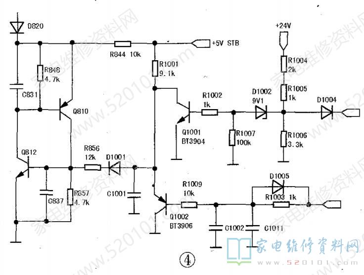

故障现象4:无12V与24V电压输出。分析检修:首先给电源板P802加2.2V的强制开机电压,仍无12V与24V电压输出,但5V待机电压正常。断开D820后测得VCC电压有13V,PFC 电压正常,由此可判断故障在保护电路。于是测量D820负极的接地电阻,发现阻值变小,测量保护电路时发现Q812短路损坏,更换Q812后故障排除,电路见图4。

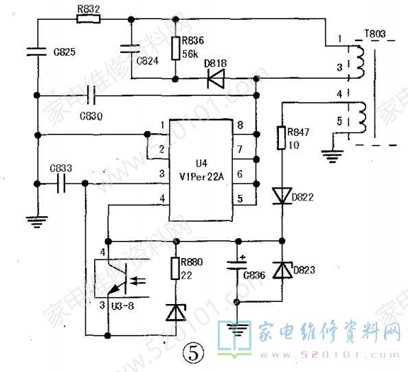

故障现象5:测5V电压输出为4V,而且不稳定,12V、24V无电压输出。分析检修:根据故障现象首先测量电路中D810300V直流电压,正常;再测量U4的VDD电压为11V左右且不稳,该电压正常为13V, 说明问题在VDD电压的供电部分。经查T803的绕组④脚有电压输出,但D822没有电压,测量R847发现其阻值为无穷大,呈开路状态,更换该限流电阻后故障排除,电路见图5。

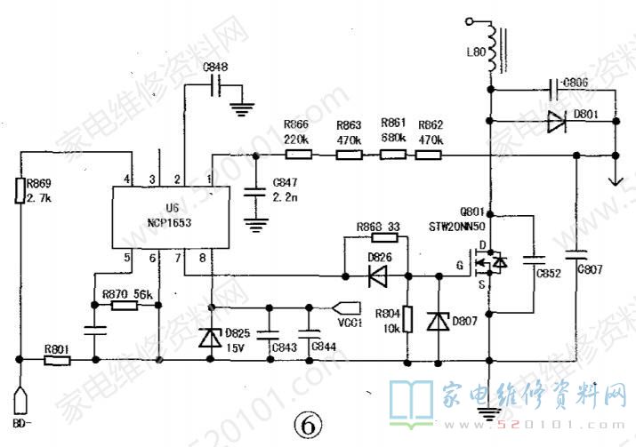

故障现象6:开机烧保险。分析检修:开机保险烧断,说明电路存在短路或击穿现象。测量整流电路时发现开关管Q801击穿对地短路仔细检查其他元件并未发现短路损坏。于是更换场效应管Q801后开机,测得5V电压有输出,但12V、24V电压输出为0V,怀疑PFC电路不正常。经查PFC输出电压为320V左右,说明PFC电路没有工作,问题在其外围电路。继续检查发现U6的④脚对地电阻不正常,仔细检查发现电阻R869开路,更换该电阻后故障排除,电路见图6。
分析发现R869开路造成U6的过流保护电路工作,U6停止输出,从而造成PFC电压输出异常。

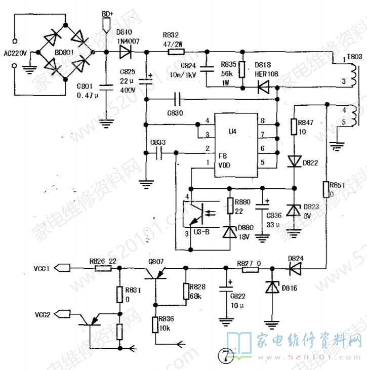

故障现象7:12V与24V输出电压低,且不稳定。分析检修:开机测得5V电压正常,但12V与24V电压低(在19V左右),且不稳定。因此首先测量PFC电路,发现PFC电压也在不稳定,测量发现vcC所需的15V电压也不稳定,5V电压的产生是通过15V经变压器T803的④脚流出的,因5V输出电压正常,所以重点检查15V电压形成电路。经查没有发现异常,断开15V的负载后测得15V输出电压稳定,于是怀疑是前端电路出现故障从而造成带不动负载s检查前端电路也没发现异常,接上断开的15V供电后发现,经过直流桥椎后的300V在经过D810的二次整流后,电压有波动。换新D810后试机,电压恢复正常,电路见图7。
