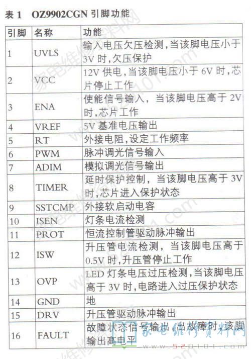

从上述检测情况看,故障应该与灯条无关,其原因有三:一是光栅无暗区、无亮度不均匀现象;二是如果灯条中的个别灯珠发热后出现接触不良,压降升高,直至开路,这会引起芯片的13脚电压升高,从而进入过压保护状态,引起黑屏,但在这个过程中,由于恒流控制电路要维持流过灯条的电流不变,QW3的D极电压会下降,这和上述实测情况不符;三是如果因为灯珠短路造成灯条电流增加(由于驱动灯条的电路在一定范围内具有恒流功能,少量灯珠短路导致的电流增加并不会使芯片进入保护状态),在进入过流保护状态之前,光栅上会出现亮度不均匀现象(如果较多灯珠短路,则一定会形成亮度不均匀现象)。本机背光控制芯片采用的是OZ9902CGN,其引脚功能如表1所示。
其工作过程是:开机后,OZ9902CGN的②脚得到12V电压,接着主板发出BLON高电平信号送给③脚,0Z9902CGN的15脚发出驱动脉冲,QW2进入开关状态,然后将80V电压升压到100V,供给灯条;OZ9902CGN 的⑥脚接收到主板发出的PWM调光信号,11脚按调光信号占空比驱动恒流控制管QW3。OZ9902CGN的①脚是80V电压检测端,该电压过低时芯片会进入欠压保护状态,10脚为检测灯条电流,12脚检测升压管的工作电流,13脚检测灯条+端电压(LED+),当LED+电压超过180V时OZ9902CGN会进入过压保护状态。OZ9902CGN的⑦脚,通过R608、R629从④脚(5V基准电压输出)分得固定的2.5V电压,即模拟调光功能(未用)。
