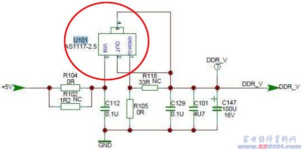

故障现象:不开机
维修与分析: 通电试机,灯亮,按键,遥控均无作用,测主板各组供电,发现2.5V有5v,明显偏高,U101输入输出端,没有明显短路,更换U101(117-25),试机故障排除。此三端可能是通病.
