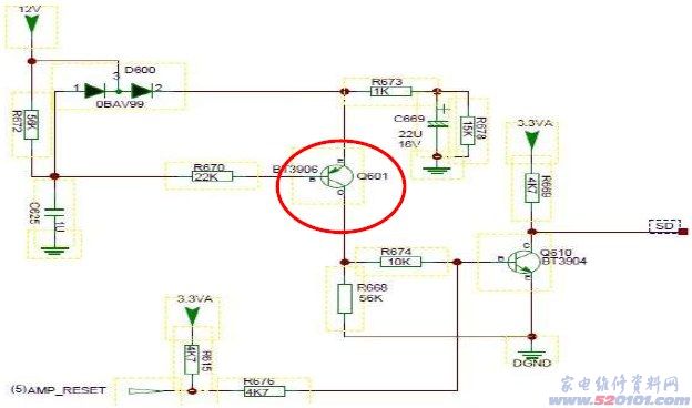

故障现象:半小时后无伴音
维修与分析:通电试机,图声正常。为快速判断故障部位,使用热风枪对主板进行加热,当加热到功放静噪电路半分钟后,故障出现。测试电路电压,发现伴音功放已经被静音了,TDA3113的1、2脚没有电压,正常时候有3.4V左右。检查发现开关机静噪电路的Q601热机性能不良,更换后长时间试机未发现故障,故障排除。
