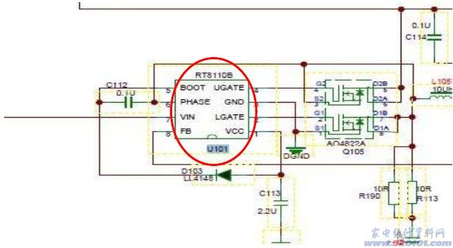

故障现象:不开机
维修与分析:开机检查电源各个电压有输出,24V正常,说明主板有开机信号输出,测屏供电和背光开关信号都没有,判断是主板工 作不正常,检查各个电压,发现L105的5V没有。判断是24V转5V电路故障,更换Q105(13N3lL),还是没有5V,更换U101后5V正常,试机开机,故障排除

今天遇到一台同样的机器,修改后故障排除
