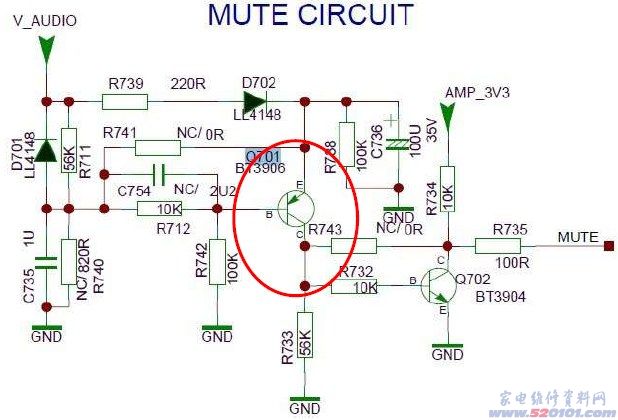

故障现象:不定时无伴音
维修与分析:测量伴音块5707工作电压基本正常,代换5707故障依旧,静音控制Q702的C级电压3.3V降到0V,测量B级0.6V,Q702导通,顺其查找Q701PNP型管的B级电压24V,E级23.5V,C级3V,说明Q701工作不正常,换Q701后机器正常。
