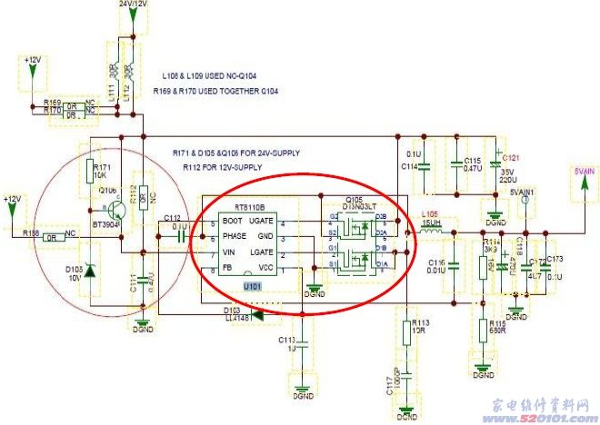

故障现象:灯亮不开机
维修与分析:测量电源板的输出电压,3.3V、24V 都有,没有BL-ON/OFF 和DIM 信号,说明问题在数字板,重点放在数字板检修上,测量一下数字板的各路供电,发现U103、U105、U106、U107 都没有电压,测量它们的输入端没有5V 输入,5V 是由U101 和Q105 正常工作后提供的,测量U101各脚电压正常,测量Q105 的4 脚时没有电压输出,正常为6.56V,更换U101 和Q105,试机正常。
