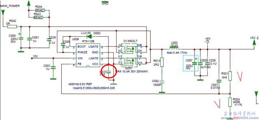

故障现象:灯亮不开机
维修与分析:通电测3.3 正常,按遥控器开机有 24V 而且不开机,测主板DC-DC 电路Q001 没有5V 输出,检测是Q001 D13N3 坏。代换后瞬间又烧坏,经仔细检查外围元件后发现是C013 漏电,更换后开机正常。
