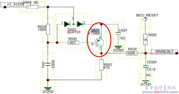

故障现象:灯亮不开机
维修与分析:通电测量STB电压3.3V 正常,开机控制2.4V 正常。测量芯片的供电电压 3.3v,1.5v,1.8vM 均正常。量X24M1 晶振起振工作,在测量复位测试点MCU_RESET 的电压为 2.4V(正常应该是0V)。复位有问题,断开R608 复位电压正常说明是外围电路问题。断电 测量外围电路Q601 控制管阻值变小漏电,更换Q601 通电试机开机正常。
