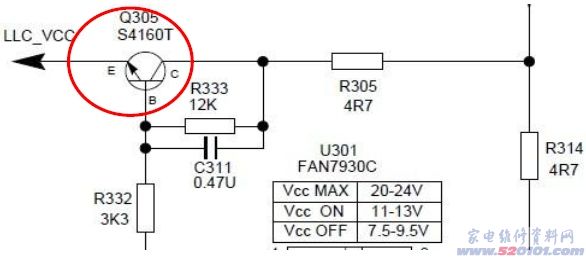

故障现象:灯亮不开机
维修与分析:开机测STB3.3V正常。无24V。测试PFC 390V 正常。测试U401(FSFR1700XS)的7脚供电只有5V(正常为14V )。测试供电VCC1 有15.3V. 原理D204 通过TS1 整流出16V 电压到Q205 的C 极,当Q205 导通时得到VCC1 的15.3V 的电压。Q305 的C 极15.3V B 极14V E 极5V.。从电压可判断Q305(S4160T)可能损坏。更换后E 极电压恢复到14.3V. 故障排除。
