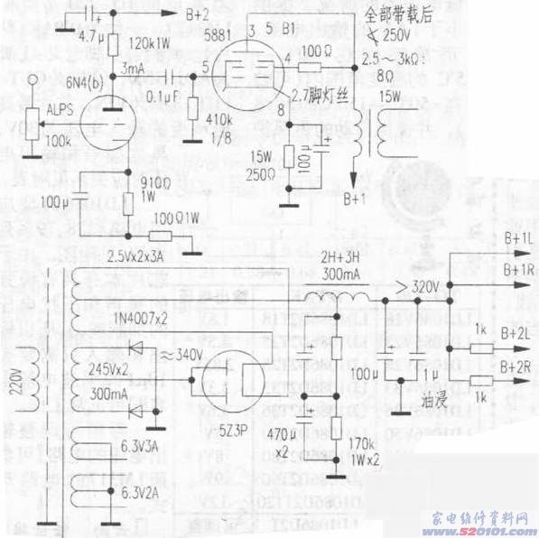

曙光电子管厂生产的加强型束射四极功率管5881与国产6P3P、6L6系列通插,即在Ua低于400V时可直接互换。
图示为一实用、简洁的单端甲类电路。无大环路负反馈,音色自然,华丽流畅,是2A3的挑战者。
有关要点说明如下:
1.考虑匹配和级连关系,每声道用一只6N4并联推动,也可用一只6N4,一分为二,每个三极管部分推动一只5881。
2.当Ua为250V,Rl取2.5k,Ia取75mA时,输出功率大于2.5W,自偏压。
3.由于5881取大屏流,电源变压器余量应足够大,开路空载电流应大于10mA,功率应不小于250W。
