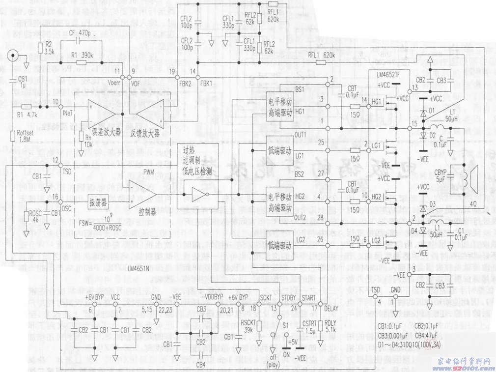

此款D类功放适用于低音炮,当电源电压为±20V时,在4Ω负载上可获得125w的输出功率,THD=0.1,效率约85%。
电路见附图。驱动级采用美国NS公司的D类放大控制芯片LM4651N,其内部包含误差放大、振荡器、门驱动电路、过热保护电路等;其内部开关频率范围为75kHz-200kHz,图示参数时为125kHz。
输出级也采用美国NS公司的场效应管阵列(固体电路)LM4652TF,与LM4651N接成BTL输出方式,输出滤波器频率设定为fo=10kHz。
