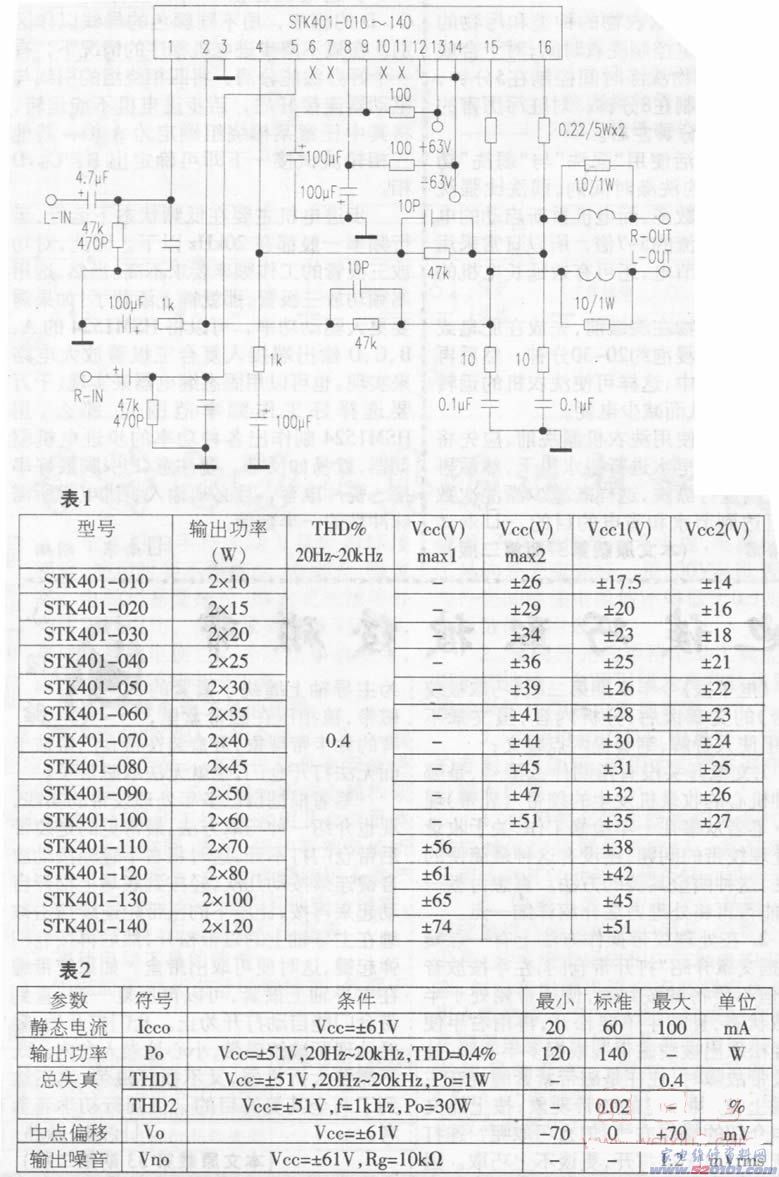

做分立件放大器,总是为配对、调试费心,还是倒回去做厚膜的干脆,所以就选择了日本三洋的STK系列。因为它的功率可大可小,一致性好,外围元件少,成功率高,价格也便宜。
表1中列出了STK401系列模块参数,Vccmax1是指最高供电电压(无信号时),Vccmax2可作为正常工作电压。
因模块内紧密排列了4只大功率管,和散热器的接触面要涂够导热硅脂,散热器也要足够大才行,使用时可把⑥、⑦、⑩、11脚剪掉。
做成的放大器中点偏移实测为12mV-15mV,见附图。
